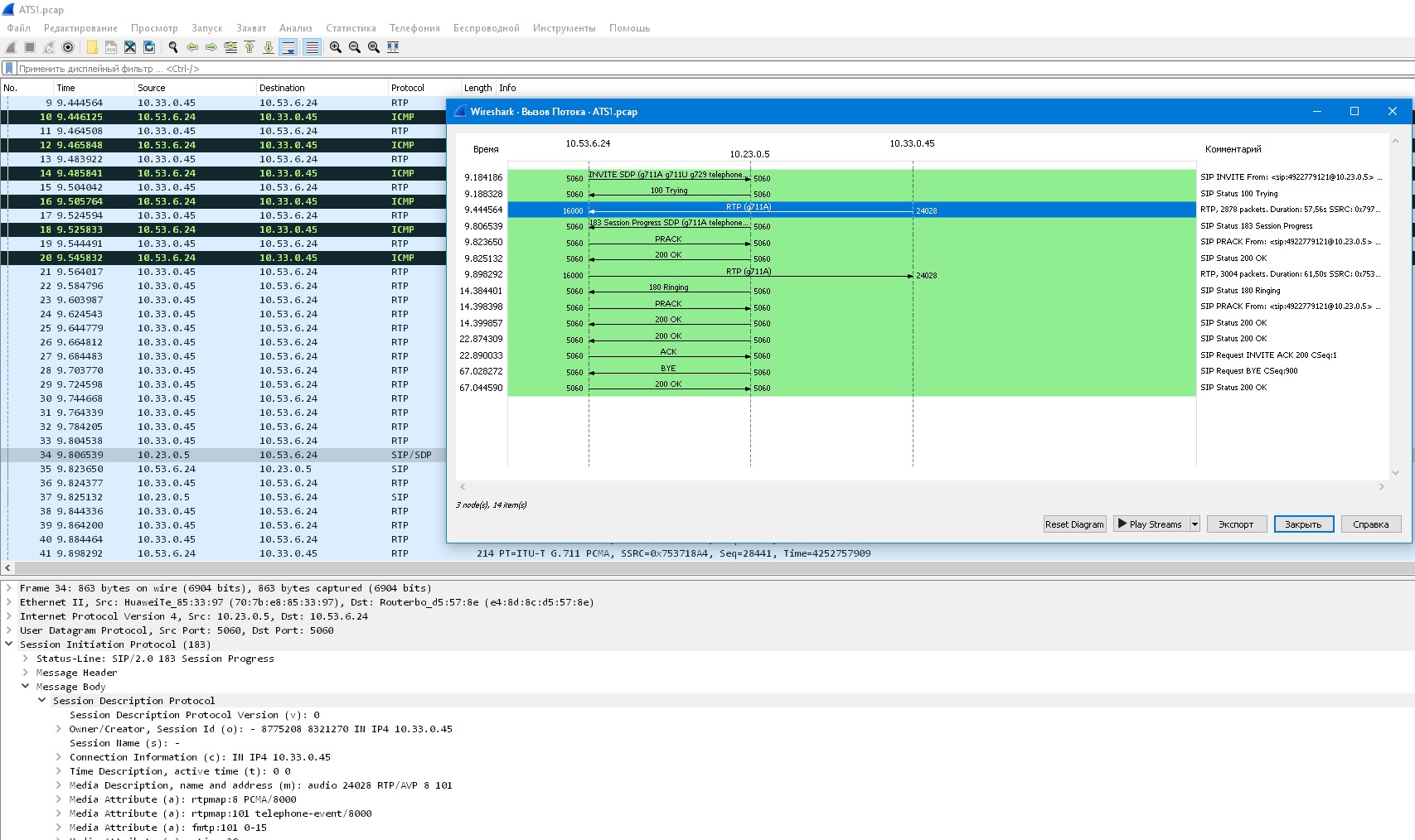

Panasonic KX-NS500 "затупы" при разговоре по внешней линии

Re: Panasonic KX-NS500 "затупы" при разговоре по внешней линии
Норма, пакет согласования RTP потока прилетает после фактического начала передачи RTP потока в твою сторону от РТ.
Такое у меня было в практике когда mikrotik был загружен на 100% по порцу.Во время разговора стал появляется шорох, периодическое прерывание разговора и эхо. (потеря пакетов?) Поначалу это проблема была эпизодической, но сейчас проявляется при каждом разговоре.
to Traveller:
а если снять снифер до микротика и не средствами микротика?
to Мэтр:
95% что картинка будет такой же.
5% на глючность снифера микротик и загрузка проца на 100%
to Traveller:
Значит ТС предстоит выяснить почему "ломается" RTP у РТК?
to Мэтр:
Если есть желание у ТС то можно. На связь это не влияет и видно только в трассировке.
Спасибо товарищи, примерно понял какую информацию нужно будет в ТП РТК отправить. Я уже общался с ними, девушка слышала мои "хрусты и трески", но говорила что ничего не понятно и с их стороны проблем нет. Теперь более детально поговорю с ними. Постараюсь сниффером записать когда будет явная проблема.
Еще была мысль , что загрузка канала влияет. Может у них не только интернет ограничивается, а вообще на весь траффик ограничение...
Про загрузку проца я тоже подумал- наблюдал, больше 20% и не поднимается.Traveller писал(а): ↑28 фев 2023, 12:43Такое у меня было в практике когда mikrotik был загружен на 100% по порцу.Во время разговора стал появляется шорох, периодическое прерывание разговора и эхо. (потеря пакетов?) Поначалу это проблема была эпизодической, но сейчас проявляется при каждом разговоре.
