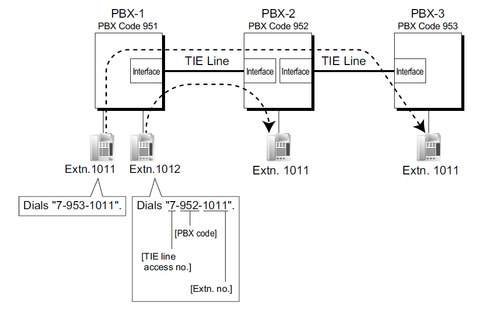

Вот мое понимание. Нужно делать one-look network. Это вроде бы просто, смущает одно -
Common Extension Numbering
All extensions are managed from the Master unit and behave as if they were all connected to one PBX.
(Feature Manual 14.1.4)
А мне как раз хотелось бы, чтобы у каждой PBX был свой набор внутренних номеров, и эти наборы могут пересекаться между собой. Или там есть способ как-то их разделять?

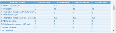

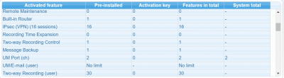

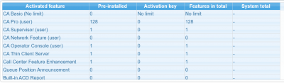

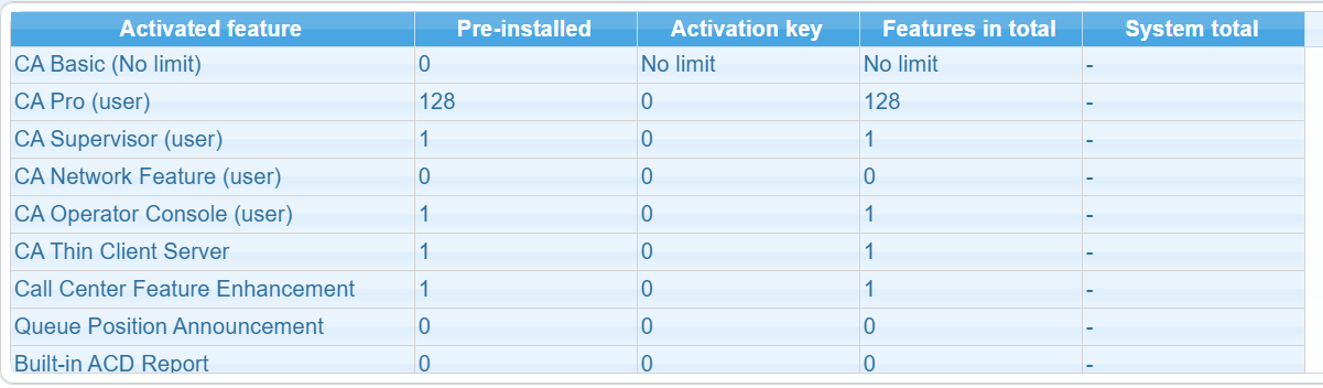

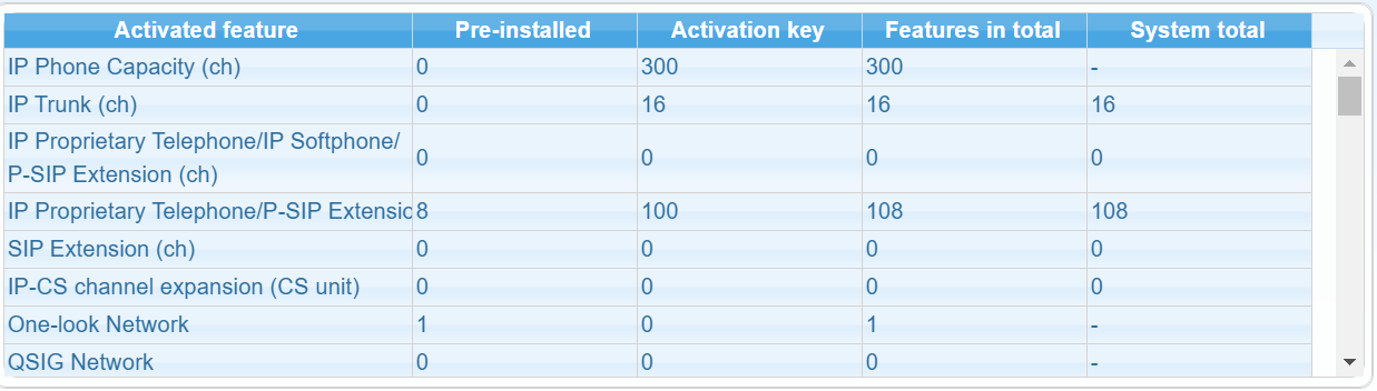

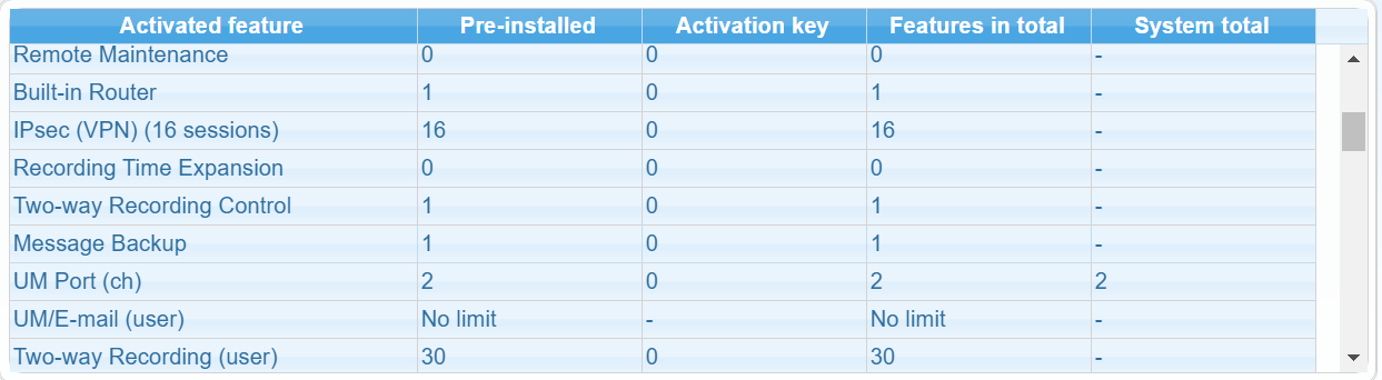

Сразу скажу, что лицензии вот такие (во вложениях). Может, с ними не стоит и затевать?

5.6 Программирование сети QSIG H.323
Существует 2 способа программирования виртуальной 16-канальной платы шлюза VoIP (платы
V-IPGW16) для установления VoIP-связи между УАТС, которые находятся в различных
местоположениях:
Способ с набором ко-
да УАТС
Помимо номера адресата, вызывающий абонент набирает уникальный
код УАТС, соответствующий той УАТС, к которой подключен вызываемый
абонент.

ТС, какой интересный у Вас набор лицензий, однако....
Про объединение с учетом обозначенных Вами условий: всё верно, именно так, и картинка правильная.
Только учтите, что на имеющейся у Вас АТС лицензий "IP trunk (channel)" всего 16. Соответственно, при выбранном Вами методе объединения, одновременное количество разговоров между Вашей АТС и такими же станциями соседних площадок будет не более 16.
В случае с One-Look таких ограничений нет (но Вы не получите пересекающейся и, если я правильно понимаю идею, унифицированной нумерации на разных площадках).
