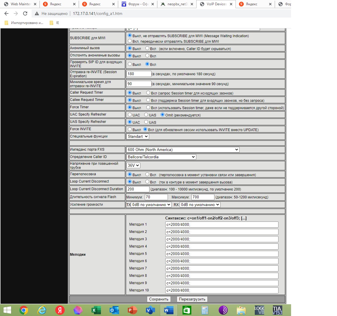

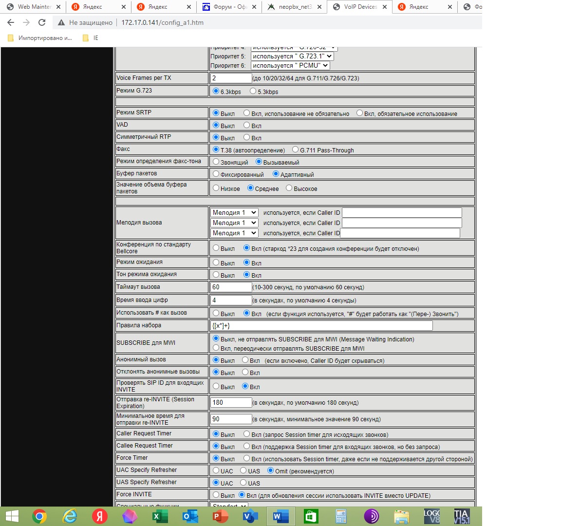

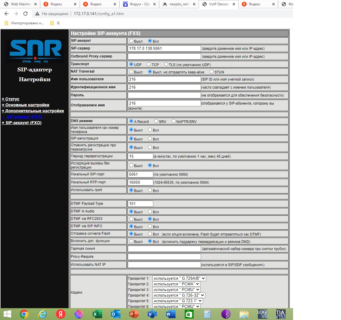

Вот скрины с раздела FXS в SNR

В NS500 подключаю к плате SIP EXT.
SIP телефон марки NEOPBX Net 320 настрайвал не с морды а с кнопок и с подключением через роутер из другой подсети. Работает с минимумом настроек.
SNR находится в одной подсети со станцией пока не хочет цеплятся.

Поясните, пожалуйста, необходимость прописывать адрес SIP-сервера в виде: 178.17.0.138:5061?
Далее, транспортный протокол указан UDP, по умолчанию SIP-порт 5060. У Вас SIP-порт указан 5061 для протокола TLS.

shkiper516 писал(а):
23 май 2022, 06:30
Этот вариант взял с чьего то примера или мануала, но вариант без порта тоже пробывал не влияет ни на что. Про UDP и TLS не понял, где это видно?
shkiper516
Инквизиция
Инквизиция
Сообщения: 1108
Зарегистрирован: 29 окт 2019, 02:01
Откуда: Владивосток
Благодарил (а): 210 раз
Поблагодарили: 231 раз
Re: Подключение IP шлюзов сторонних производителей.
Сообщение shkiper516 » 23 май 2022, 07:07
Первый скрин, строка транспорт. Если всё это пока на столе, оставьте порт 5060.

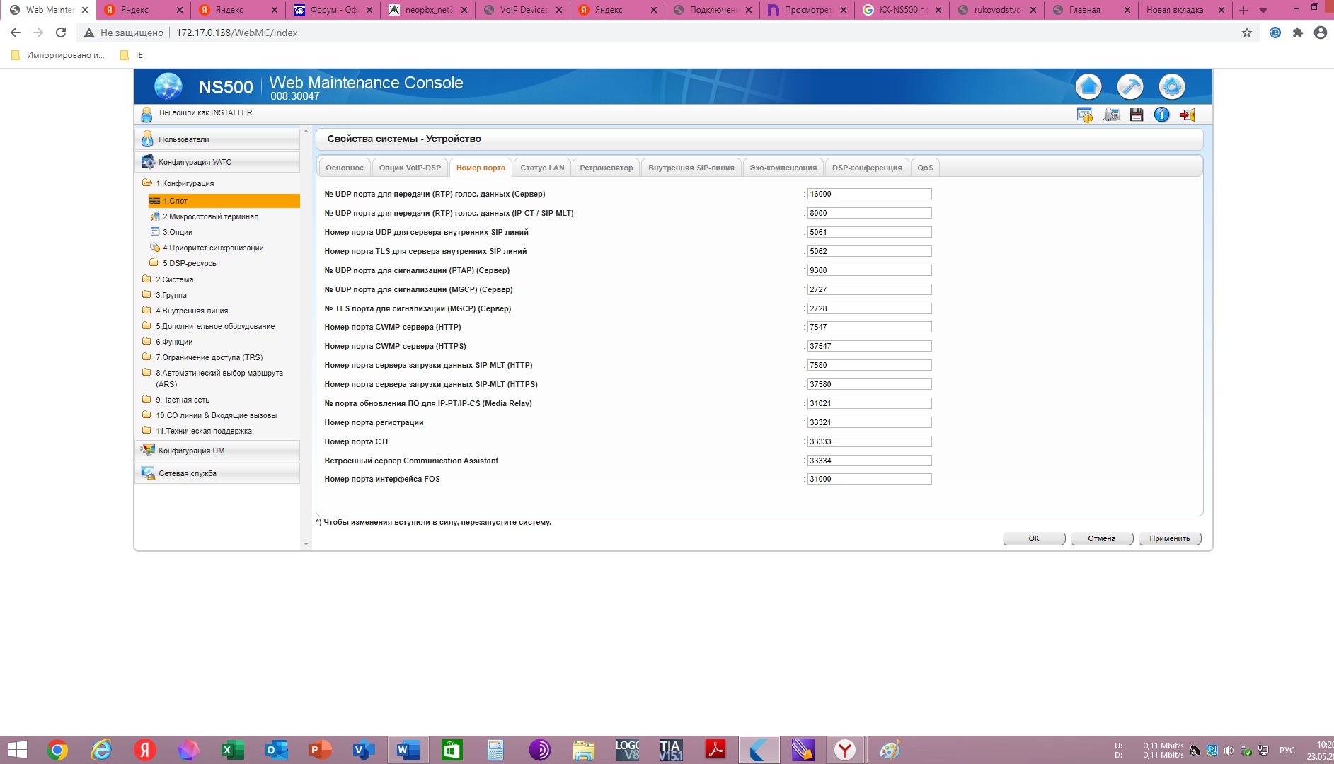

Да и на настройки АТС взглянуть-бы не мешало, в части касающейся.
23 май 2022, 07:07
У меня 5060 задействован под внешние транки для внутренних назначен 5061. Что именно со станции показать? На плате EXT для всех внутренних абонетов все одинаковое кроме номера и пароля.

Порты на АТС
