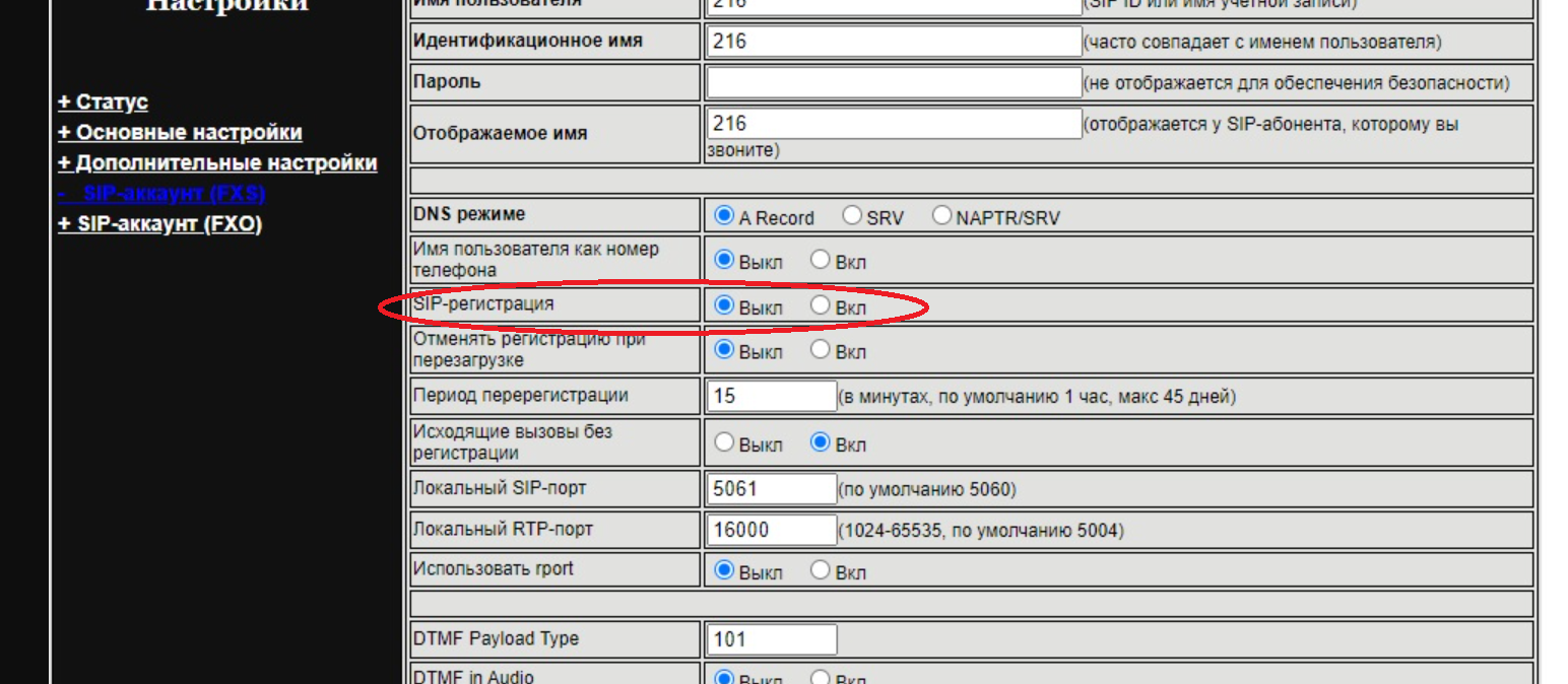

Это после эксперементов осталось. Менял, не помогает, нет регистрации всеравно.

Re: Подключение IP шлюзов сторонних производителей.
Снесите свой SNR в дефолт и начинайте сначала, иначе какой смысл смотреть Ваши картинки, если на них недостоверные сведения?!
