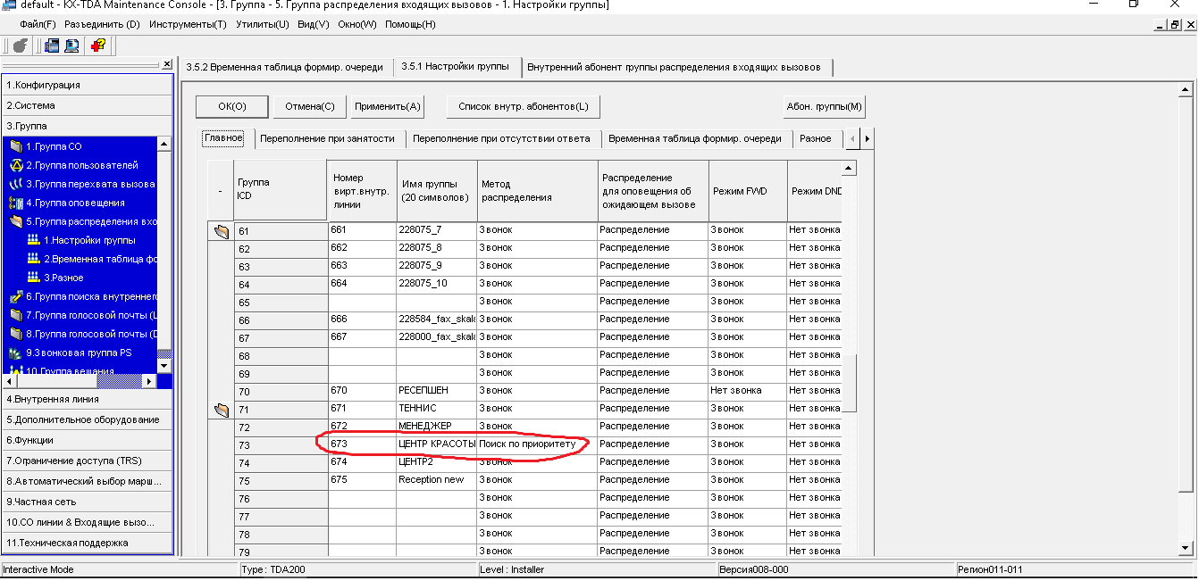

Бьюсь и никак не могу понять, как настроить переадресацию внутри группы абонентов. В 10.2 стоит переадресация с СО3 на группу 673. В группе 673 три абонента. В 3.5.1 стоит переполнение при отсутствии ответа на группу 675, в которой два абонента, через 10 секунд. Однако после 10 секунд происходит сброс звонка. Как сделать, чтобы срабатывала переадресация сначала между абонентами группы по истечению определённого времени при отсутствии ответа, а затем на другую группу номеров? Или я вообще не там копаю?

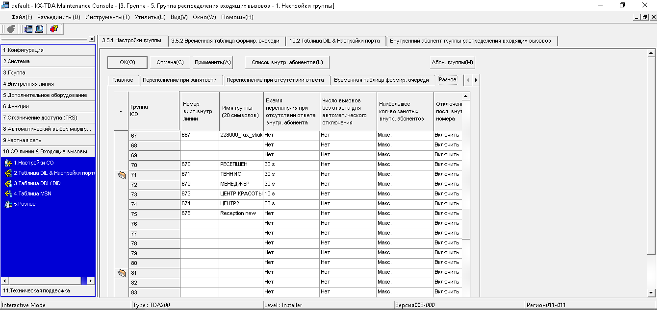

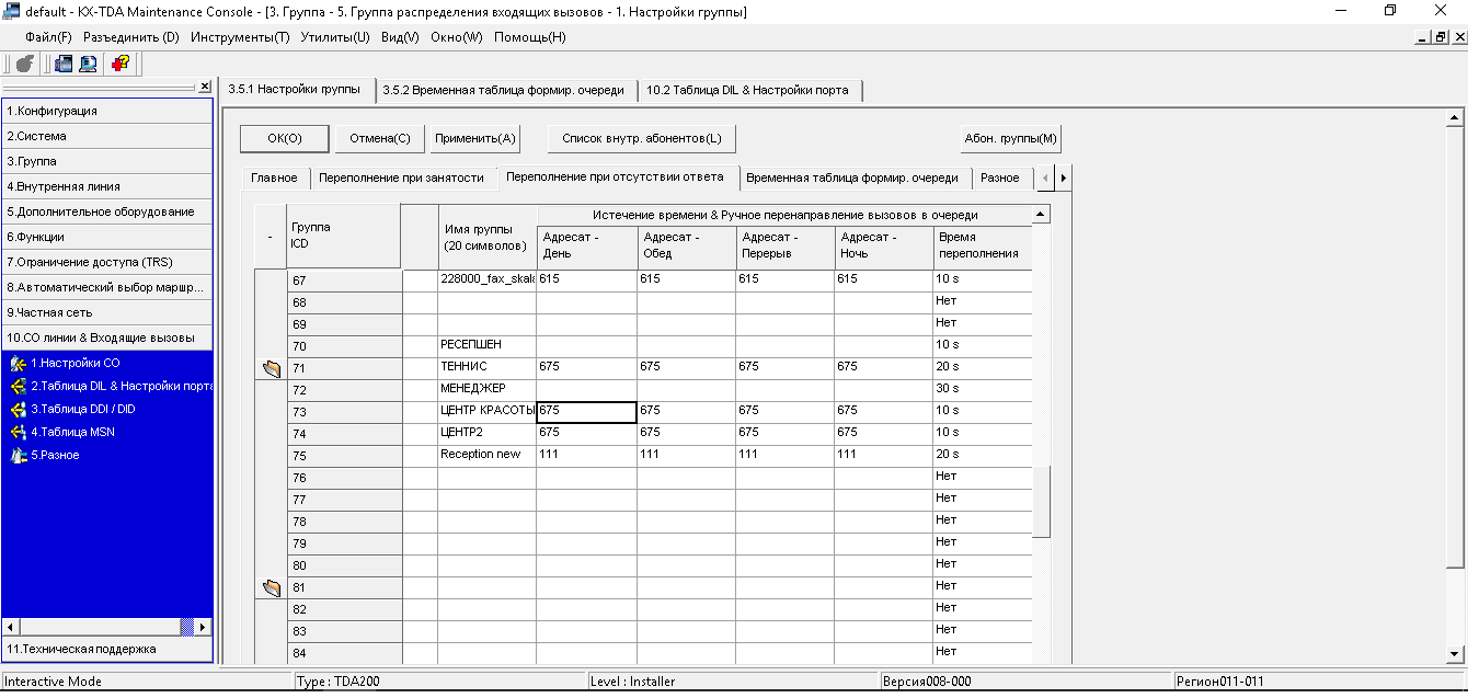

Судя по скриншотам, всё работает именно так, как настроено. Вызов идет на группу 673, через 10 секунд (при отсутствии ответа в группе 673) он уходит на переполнение - группу 675. А там у Вас, как я понял (данных нет) работает временнАя таблица с OGM и сбросом.

Имейте ввиду, что таймер переполнения запускается с момента начала поступления вызова на группу. Что происходит внутри этой группы, как там происходит обзвон абонентов - ему всё равно.

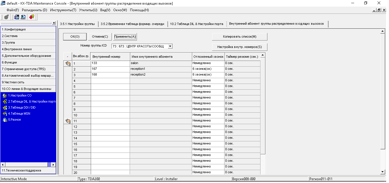

У Вас стоит 6 звонков для следующего абонента в группе. Это около 30 - 40 сек. А переадресация на другую группу установлена 10 сек.

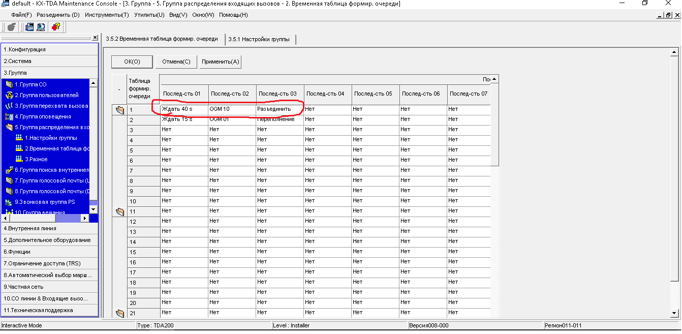

Ага, уже понятнее. А если поставить временную Таблицу1, в ней указать ожидание 40сек ---> OGM10 ---> Сброс, то в таком случае будет работать поиск свободного абонента внутри группы?
