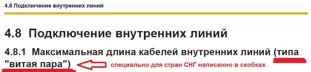

Re: KX-TDA100D и KX-DT333 (по одной паре)
Можно ссылку, от куда информация?
Скрин из Installation Manual
Если перед тем как лапшу прокладывать сделали повив, этак один виток на 10 см, то конечно на правду похоже.
НО писал я, о лапше которая сапожными гвоздиками прибита к плинтусу.
Где взять ссылку на то, что за кордоном не производят?..
Ну не делают они там, в "развитых странах" проводов типа ТРП! Вааще! Ведь его, ТРП, крепят к стенам ГВОЗДИКАМИ, а "продвинутые" молотками орудовать не то чтобы не приучены, но.. не царское, типа, это дело.
По образованию я радиотехник. И в радиотехнике есть такие понятия,как затухание и отношение сигнал/шум. Как известно, системный телефон работает на "цифре", а цифровой сигнал представляет из себя нечто, очень далёкое от синусоиды. В идеале - меандр. Естественно, не с постоянной скважностью. Ну и любой сигнал имеет характеристику по имени "спектр". Тут мы вспоминаем деда нашего Котельникова...
Таки к чему то я? А к тому, что цифровой сигнал имеет более высокую частоту в своём спектре, чем тот аналоговый, в который он впоследствии будет преобразован. Так вот, как показывает и практика, и просто всякая там математика (с роторами, дивергенциями и прочими сложными словами и интегралами), в повитой паре не только скорость распространения сигнала меньше скорости света, но и затухание на высоких (сверхвысоких) частотах будет больше, чем просто при использовании двух параллельных проводов. Иными словами, "лапша" по своим характеристикам является более "высокочастотной", чем витая пара. Если кто-то сомневается, попытайтесь вспомнить, как у импортных телевизоров в старые года прикладывали домашнюю антену (усы) с абсолютно плоским кабелем. А там ведь телевизионный сигнал до сотен мегагерц пёр.
Однако, начинаем вспоминать о втором понятии, а именно об отношении сигнал/шум. И вот тут-то и начинается самое интересное...
Итак, что мы имеем с гуся? С гуся мы имеем кабель ТРП, и в этом кабеле прёт некий сигнал, имеющий переменную составляющую порядка 0,5V. Предположим, что на всей длине (а длина пусть будет метров 50) два ТРП плотно прижаты друг к другу, ни один нигде не переворачивается... короче, идеальный воздушный трансформатор. По одному ТРП идёт сигнал 0,5V и пусть частота этого сигнала будет.. ну пусть 50 кГц.. Как вы думаете, какой величины наведётся ЭДС в соседнем ТРП, если он по обоим концам нагружен на.. ну пусть будет по 1,5 кОм. Я так думаю, что точно далеко не 0,5V. Думаю, что даже не 0,1V... Дай бог 50mV, а то и меньше. То есть отношение сигнал/шум 10Дб - это как с куста. Для аналогового сигнала это очень плохой показатель. По сути, один абонент будет слышать другого. Но очень тихо. С цифровым сигналом ситуация будет заметно лучше. там такого рода помеха - совсем не помеха. Вот если было бы что-то типа 6Дб и меньше, вот тогда, конечно, немного жоппа
Много раз перечитал, долго думал, и понял, НачШтаба просто не знает, что такое импеданс и для чего он нужен.
Можно вспомнить плату KX-TDA0290CJ и переключатели на её морде, можно вспомнить резистор 100 ом на линии BRI, да и по поводу шума не однозначные рассуждения. GSM телефон сильно шумит? Это я о шуме в цифровом сигнале. Цифровой сигнал или есть (его можно распознать) или сигнала нет (не распознан бит, байт или что там в конкретном оборудовании принято за основу).
