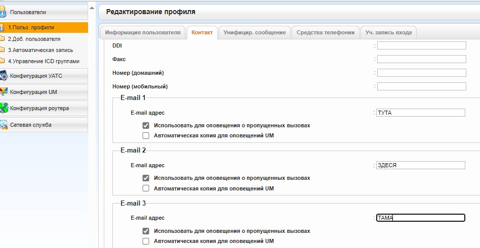

Доброго дня, попала на обслугу NS1000. Вижу что на почту одному из сотрудников ранее приходили уведомления о пропущенном звонке. Юзер переехал на другой почтовый сервак, теперь валятся уведомления о том что доставить не получается. Вопрос конечно можно решить через переадресацию в почте, но это хе... плохое решение.
Вот теперь вопрос в какой части производится настройка таких уведомлений? У пользователя нашел настройку на голосовую почту, но туда адрес не вписан.

Отличная задачка для сисадмина - где у Юзера указывается E-mail ???

Кто сказал Вам такое??? Соврали...
А тут Вы соврали, как показывает картинка от vda.

Шкипер, согласен лигбез проводить никто не обязан. Поэтому был задан вопрос на получение информации, вполне конкретный. Однако и разводить полемику не в тему вопроса, тоже не вижу. Поэтому с вашим выпадом, так же не согласен.
Re: Уведомление на почту о пропущенном звонке
[/quote]
Никакой лжи, как вы сами процетировали в моем случае было указано "Не понят где искать". И вот VDA как раз без лишней полемики указал куда мне безглазому смотреть. За что ему спасибо.
