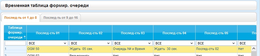

Можно увидеть как организована проблемная очередь? Может без захвата канала написана?

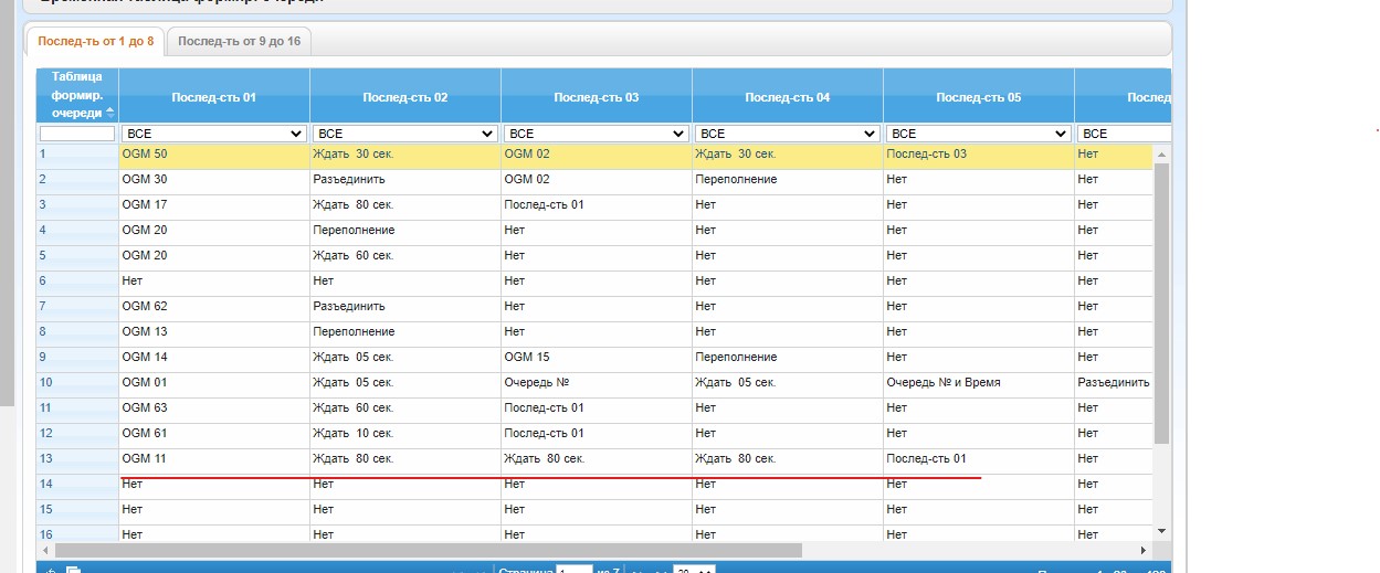

У меня была задача сразу играть музыку на удержании, затем сообщать порядковый номер в очереди и далее играть музыку. В этом случае, если не захватить канал для музыки на удержании, то есть не подставить перед "ожиданием" пустую OGM (без записанного сообщения), то ситуация получается похожей на Вашу.
Скрин моей очереди прикреплён.

Мысль пришла, попробуйте между "ожиданиями вставлять пустую OGM или уменьшить время ожидания.
Возможно, "ожидание" забывает о захваченном канале, так как время ожидания установлено максимальное.

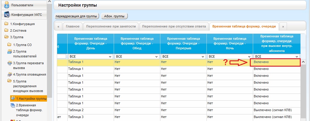

Проверьте установку, как на прикреплённом скрине.
Чтобы не было гудков в очереди ни когда, должно быть как на скрине.

В этом случае не будет и OGM. И конечно же я тоже это проверил. Главное, ладно бы вообще музыки не было бы. Но она есть на удержании. Я уже заливал другую музыку на BGM-2, но она тоже не появляется в таблице, хотя на удержании появляется. Создавал пустую группу с пустым OGM, и там тоже гудки. Ресет не хочется конечно делать.

В место очереди №13 пробовали подставить очередь №11? Проблема остаётся?
