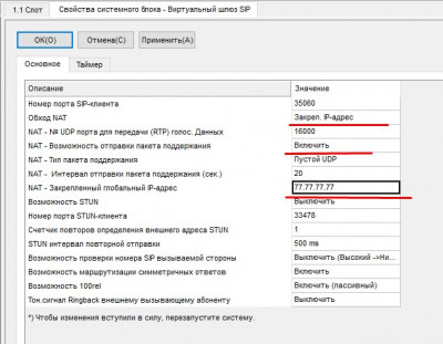

1. Со стороны NCP в свойствах системного блока виртуальной платы V-SIPGW16 включить обход NAT, после чего перезагрузить АТС с сохранением конфига.
2. С IP адресов РТ сделать destination nat для UDP портов 5060 - для SIP протокола, и диапазон UDP портов 10000-20000 - для RTP потока.MikroTik - MTCNA, MTCWE, MTCRE, MTCTCE, MTCINE, MTCSE, MTCSWE

Сделал настройки согласно фото, DNAT проброс портов тоже настроил UDP 5060 на UDP 35060 , входящая связь пошла исходящей нет, завтра буду разбиратьсяTraveller писал(а): ↑21 фев 2023, 05:471. Со стороны NCP в свойствах системного блока виртуальной платы V-SIPGW16 включить обход NAT, после чего перезагрузить АТС с сохранением конфига.
