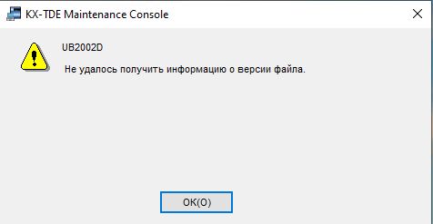

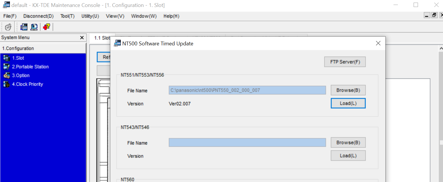

Re: KX-NT551 Firmware
У меня TDE100. Обновление делаю через PBX Console. Вроде мне других способов не дано(
- Дурак
- Сообщения: 8
- Зарегистрирован: 28 мар 2020, 18:29
- Благодарил (а): 1 раз
Загружаю по FTP через консоль. Отображается как ver20.000 и при нажатии кнопки "Выполнить" проходит строка загрузки и ничего не происходит. Когда грузил с иностранного сайта отображалась как 2.011
Да не заливайте Вы через FTP. Сохраните файлик на ПК, а потом уже грузите в станцию.smileincap писал(а): ↑14 июл 2022, 11:16Загружаю по FTP через консоль. Отображается как ver20.000 и при нажатии кнопки "Выполнить" проходит строка загрузки и ничего не происходит. Когда грузил с иностранного сайта отображалась как 2.011
