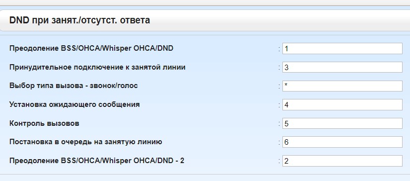

как я понимаю не хватало этого: 12.1.1 это для hdv130-х а 12.2.1 для tgp600-х
но вот какие значения за что отвечают в 2-6-3 "DND при занят./отсутст. ответа"-"Преодоление BSS/OHCA/Whisper OHCA/DND" не уяснил
