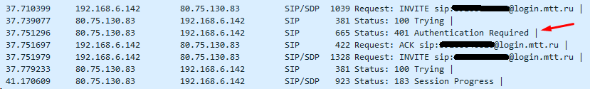

Если в этой же локальной сети зарегистрировать у МТТ обычный SIP-телефон (MicroSIP), исходящие звонки проходят, SIP-трафик выглядит следующим образом (картинка с пакетом 401 Authentication Required). При этом в сообщение INVITE посылается номер вызываемого абонента.
А с АТС звонок не проходит. Разница в трафике заключается в том, что в INVITE станция включает не номер вызываемого абонента, а логин у оператора.
После этого станция получает в ответ AuthFailed, а при следующей попытке отправить INVITE с номером абонента получает в ответ Unauthorized.

Когда я набираю на MicroSIP, я вижу в WireShark такой INVITE:
Request: INVITE sip:8916ххххххх@login.mtt.ru
Когда я набираю тот же номер на аппарате, подключенном к NS-500, я вижу такой INVITE:
Request: INVITE sip:8861ххххххх@login.mtt.ru
В первом случае 8916ххх - это номер вызываемого абонента. Звонок проходит.
Во втором случае 8861ххх - это логин у МТТ, состоящий из цифр. Звонок не проходит.

А трассировка кем и в какой точке снята?
Re: NS-500 и МТТ
Трассировки сняты мной.
Одна трассировка - на том ПК, на котором установлен MicroSIP.
Вторая снята с NS-500 и сконвертирована в формат, понятный для WireShark.

Честно говоря, во всё вышеописанное верится слабо.
По скрину трассировки вижу, что MTT отбивает по причине ошибки авторизации, а не по причине набранного номера, ведь чисто технически, нам никто не мешает позвонить на свой собственный аккаунт и получить либо "занято", если он одноканальный, либо КПВ, если многоканальность присутствует.
Возможно, я не знаю / подзабыл какую-то "фичу" АТС, но, думается мне, что дальнейший разбор полётов без анализа Вашего файла настроек, файлов трассировок и тестирования связки "Panasonic-МТТ" на другой АТС Panasonic будет затруднительным.
Буду рад ошибиться, если вдруг коллеги скажут Вам: - Йорик, дорогой, тебе в таком-то пункте такую-то галочку надо снять/поставить".

Всё-таки, мне кажется, что проблема именно в авторизации.
Сравните трассировки при регистрации и аутентификации при инвайте от Panasonic-a с аналогичными от MicroSIP-a. Вот прямо посимвольно.
