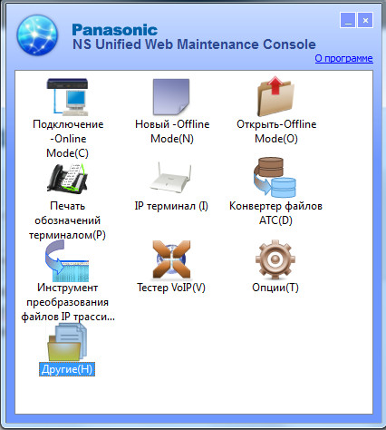

NS Web-MCv6.00.0.4_M5_R1

NS Web-MCv6.00.0.4_M5_R1 - не подскажете.
Ее функционал и необходимость лицензирования

Доступ у меня, нет понимания для чего нужна программа.

Re: NS Web-MCv6.00.0.4_M5_R1
1) Подключение к АТС (просто дублирует обычный веб интерфейс)
2) Создание новых конфигов (потренироваться или подготовить для загрузки)
3) Просмотр и администрирование файлов конфигурации
4) Кнопочки на системник напечатать на принтере ulibaka
5) подключение и программирование DECT базовых станций
6) Конвертировать конфиги с одной атс на другую
7) Преобразование собственных трассировок (АТС умеет снимать накопительные трассировки) в формат WireShark
8) Тестер вообще классная штука. Проверяет маршруты.
