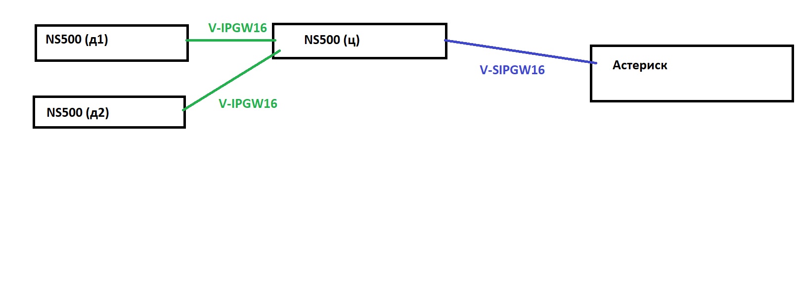

Опечаточка) Но люди поняли, это группа СО)))НачШтаба писал(а): ↑18 ноя 2022, 11:30А я без картинки вообще ничего не понял...
Не понял, что означает "в ОС на выход в линии АТС головного офиса". Кто такой ОС? Зачем ОС?... Почему стоит куча цифр в один ОС? Можно же было написать "Х", но только где-нибудь в нижней строке (правило проверится в последнюю очередь) и нехай себе в этот один ОС...
Думаю, что решение есть, но задачу я всё равно не "ощущаю".

ОС - группа?.. Группа СО?... Афегеть, как понятно!
Группа СО называется Транковой Группой. В 9.1 указываются именно они, а не эти пресловутые "Цэ-О". Если бы были буквы ТГ или ГТ, на худой конец GT, можно было бы догадаться. А так... Не, я не настолько гениален.
Всё равно "без-кортинки" и "без-файло" думать абсолютно неинтересно.

На картинке показано как организовано физическая связь, необходим транзит через NS500(ц) до Астериски, на астериски висит вся остальная нумерационная база, кроме 8.
По текущим настройкам, как то так в краце:
NS500(ц): В TIE прописаны все цифры кроме 8 улетать в СО астериски
NS500(д1 и д2): В TIE прописаны все цифры улетать в СО NS500(ц)(через NS500(ц) выход в город.
В быстром наборе:
NS500(ц):Настроены все вариации кроме 8 улетать в TIE. Что собственно писали ранее и да, такой вариант решает все проблемы.
NS500(д1 и д2): Настроены все вариации все в TIE, но вот с АТСок NS500(д1 и д2) ничего не улетает в сторону АТС Астериска, через NS500(ц), при этом выход в город без проблем через NS500(ц).
В 2.6.1 во вкладке внутренняя линия другой АТС ничего не прописано, ни на одной АТСке, кроме внутренней нашей нумерации для объединения (56300-56599) в TIE так же есть для них направления и в свойствах слота V-IPGW настроено Тип поиска и прочее, объединение работает без каких либо нареканий, этот момент можно опустить.

Сообщение уже не отредактировать, тут немного не так написал:
В быстром наборе:
Тут по сути решаются все проблемы в начале топика, а вот следующие нет.
В быстром наборе:

ТС, не работает оно именно потому, что через быстрый набор сделано. Быстрый набор не работает для вызовов из транка (а Panasonic-и у Вас, как ни крути, объединены транками).
Я бы, на Вашем месте, попробовал решить задачу при помощи ключа KX-NSN002 - Ключ активации расширенного Qsig. Тогда и "2-6-1 -> Other PBX" заполнять не нужно, и быстрый набор не понадобится. Только в 9-1 нужную цифру в транк с астериском отправить.
Ключ, кстати, можно попросить бесплатный тестовый на 10 дней.

Игорь, не взлетит у топикстартера, там резервный бит включать нужно.
Обсуждали в Q43545.
Обсуждали в Q43545.

Ключи приобретены с самого начала, брались для цели отслеживания занятости(или активности) телефонных номеров с одной АТС на другой на системных телефонах.Ired писал(а): ↑22 дек 2022, 05:54Я, вроде как, вчера писал ответ, но, видимо, не тыкнул кнопечку "Отправить"...
Если Вы говорите про открытие транзита, уже открыли по запросу.
