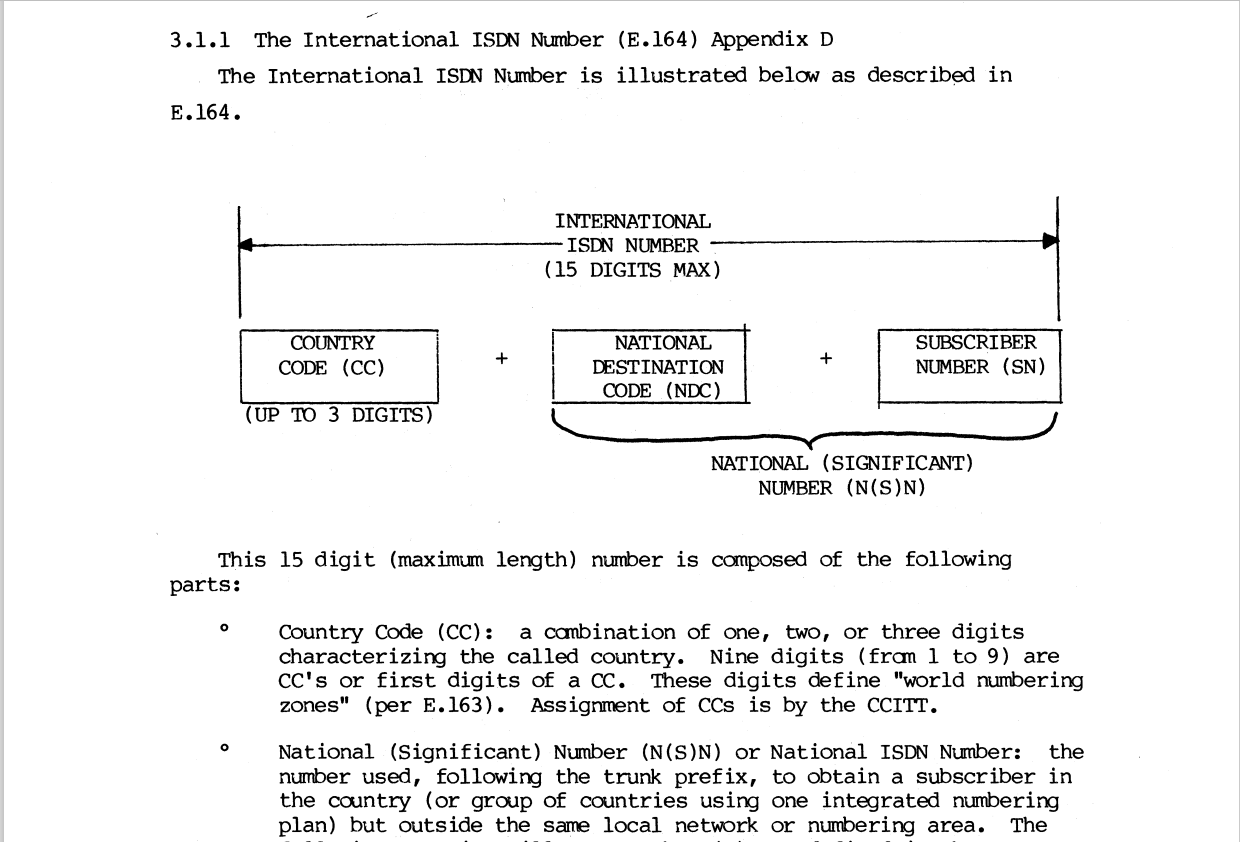

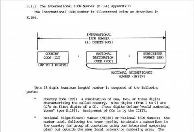

Вообще-то "Numbering Plan National" подразумевает 10 знаков БЕЗ восьмёрки. Соответственно International - это не "810-код страны и так далее" (или ещё какие-нибудь "плюсы", которые в ISDN-е не передаются), а просто код страны, код города, номер. Если "Subscriber" - это значит какой-нибудь "местный городской", то есть просто "Абонент". А с восьмёркой должен быть "Unknown". По крайней мере я ТАК понимаю Закон о связи 126-ФЗ.

Правильно понимаешь, НачШтаба !
О восьмёрке перед - (код города)(номер в городе) написано специально, для проверки, как настроена АТС и действительно ли там Numbering Plan National. При правильной настройке АТС и входящем Numbering Plan National будет подставлена "8". Перед определившемся номером восьмёрки у топик стартера нет, поэтому х.з. чего там у него. Тему по блокировке вызовов, со своей стороны, не вижу смысла продолжать.

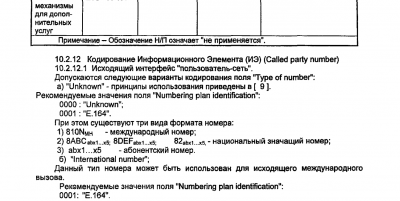

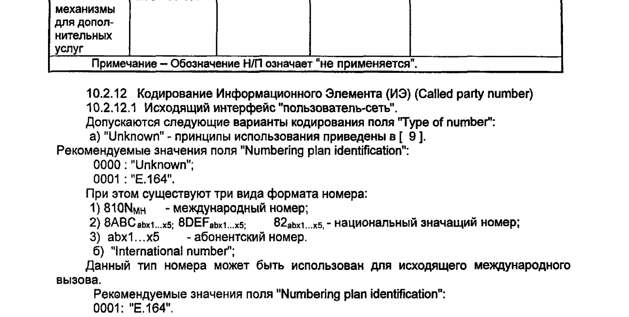

Прочёл, понял, чего-то упустил я в этой жизни. НачШтаба, пожалуйста, тыкни пункт в этом законе 126-ФЗ, где есть описание и рекомендации по использованию типа номера на Российских сетях связи.НачШтаба писал(а): ↑30 мар 2023, 22:02Соответственно International - это не "810-код страны и так далее" (или ещё какие-нибудь "плюсы", которые в ISDN-е не передаются), а просто код страны, код города, номер. Если "Subscriber" - это значит какой-нибудь "местный городской", то есть просто "Абонент". А с восьмёркой должен быть "Unknown". По крайней мере я ТАК понимаю Закон о связи 126-ФЗ.
P.S. До сих пор был уверен, что регулируется этот вопрос "Руководящим документом отрасли" РД 45.223 пункт 10.2.12.
