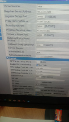

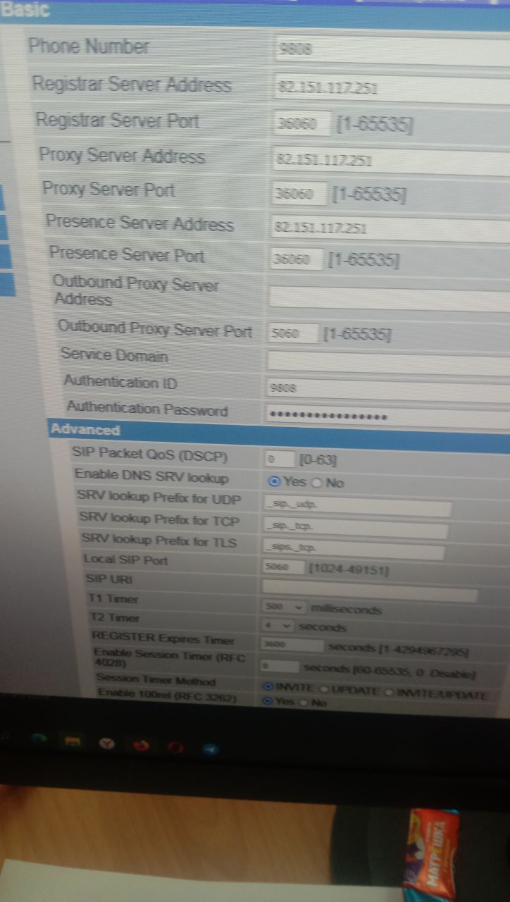

Скинте скрин настроек телефона, какие IP там для регистрации прописаны?
С маской сети в телефонах не промахнулись? Такая как на АТС? Маска у Вас не обычная.

Если аппарат имеет внутренний IP адрес из сетки 192.168.0.ххх - 192.168.1.ххх, то замените
- IP 82.151.117.251 на 192.168.0.110
- порт 36060 на 5060
- обязательно пропишите Service Domain = 192.168.0.110
настройки сохранить, аппарат перегрузить

Пробуйте проблемный аппарат сбросить в заводские установки и прописать всё с ноля.

не работает всё равно. После 14 00 снимем трассировку. Сегодня такая ж ерунда произошла. Не работало 6 аппаратов из 15. После 12 00 те аппараты, которые не работали с утра, начали звонить. А те которые работали - сдохли.
