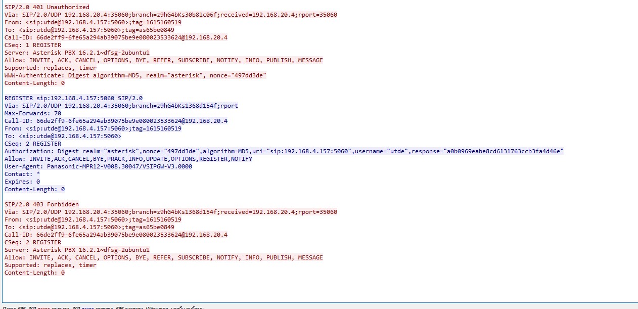

В трассировке есть такая строка:
Allow: INVITE,ACK,CANCEL,BYE,PRACK,INFO,UPDATE,OPTIONS,REGISTER,NOTIFY
Не все тут понятно, например REGISTER к чему относится?

Я же написал, что не нашел отличий до и после, при трассировке с АТС. Что касается провайдера он со своей стороны трассировку тоже снимает там другая информация. Я выше показывал и ту и другую.

При трассировке от АТС как должен выглядеть ответ провайдера?

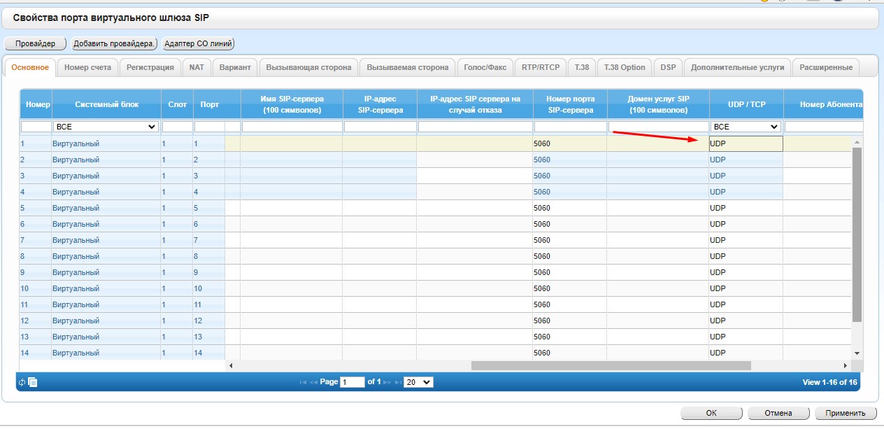

- Вассал
- Сообщения: 119
- Зарегистрирован: 03 июн 2019, 08:54
- Откуда: Воронеж
- Благодарил (а): 32 раза
- Поблагодарили: 18 раз
Re: Подключение SIP транков от Ростелеком
Выстави UDP и посмотри что будет.
Редко какой провайдер IP телефонии работает по TCP.
