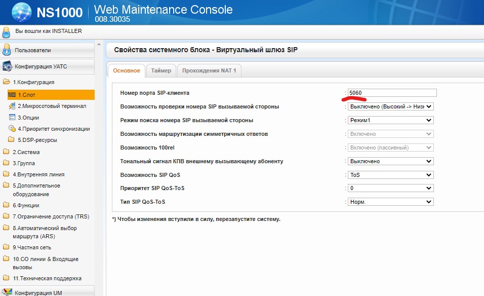

Добрый день
Пробывал много разного и в итоге зашел в тупик. Основная проблема: транк вроде бы понимается, все части INS, пинг проходит в обе стороны. Но не проходят ни входящие ни исходящие звонки. При запросе INVITE возвращается ICMP Distination unreachable (Port unreachible), что ему тут ненравится не понятно, порт на 35060 поменял на 5060. Транк работал долгое время на Asterisk (NeoPBX), настроился тогда просто и работал без проблем. Решил его подключить к Панасу и попал в засаду. Может проблема в отсутствии авторизации? Может в новых прошиках решена эта проблема? Подайте кто сколько может.

Где именно это надо было сделать?

Совет конечно ценный, но только вот нет никакого маршрутизатора. Прямое подключение к провайдеру. Другая станция работала, на 5060 прекрасно "пролетало" туда и обратно.

Re: Подключение SIP транков от Ростелеком
Ты знаешь, да, что надо второй адрес у провайдера брать для DSP?
DSP в той же подсети. Но до голоса дело не доходит, самого соединения нет. Если у DSP не тот адрес происходит соединение, но голос не проходит.
Если без регистрации, то порт 5060 на транк надо прописывать вот здесь
