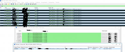

Именно так и сделано, первоначально в этой строке было 35060.

Не. 35060 на 35060.
Станция "заявляет" наружу то, что у неё назначено, при этом просто указывает внешний IP.

Если транк без реги, то, вангую, регистрационные данные никакие не указаны... А так низзя...

Набил в эти поля псевдо данные - не помогло, не поменялось ничего

По умолчанию порт 5060 выделен для регистрации телефонов, и его надо сменить на что-то иное если хотите использовать 5060 на SIP шлюзе.
