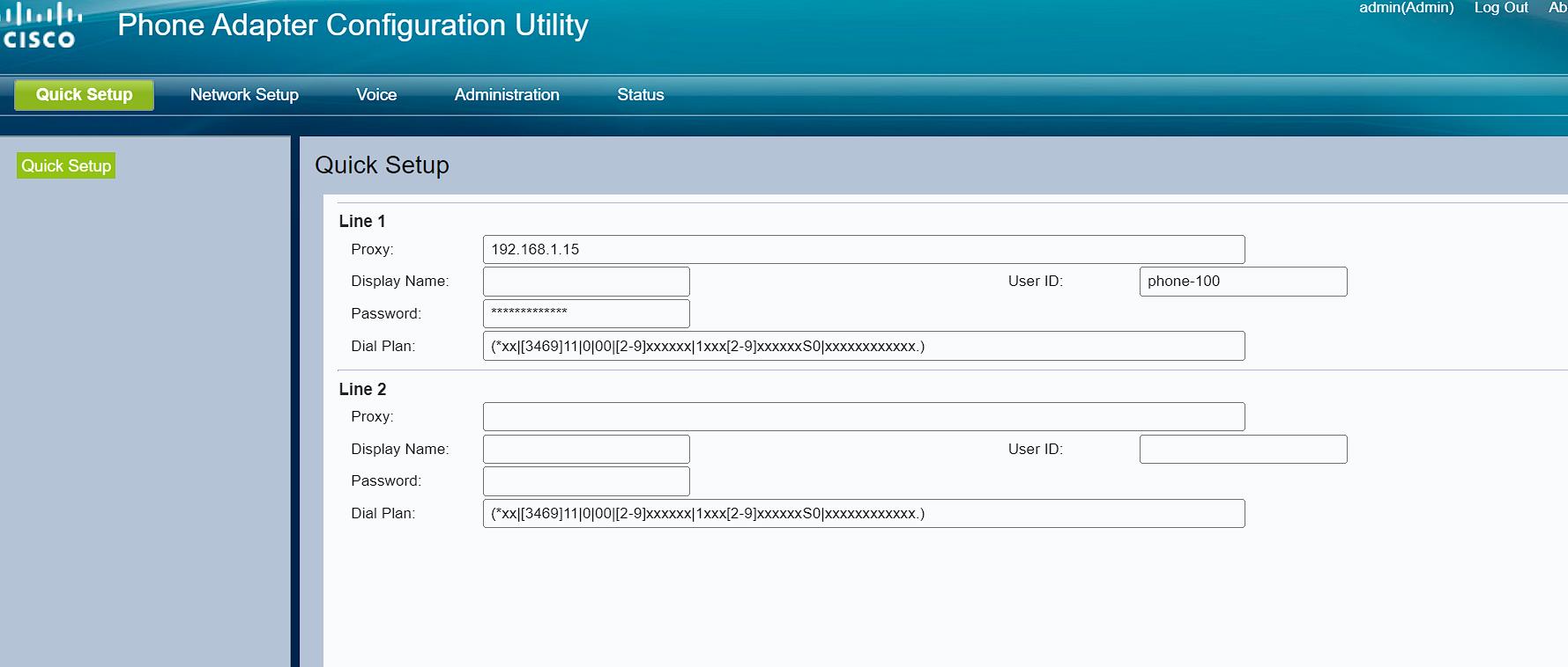

Немного не в той теме, но тем не менее. SIP-шлюз CISCO SPA-112 великолепно зарегался на АТС HTS824, как внутренний SIP-абонент в одной с АТС локальной сети. Хватило минимальных настроек в Quick Setup.
Все остальные установки по-дефолту. Были кое-какие "пляски с бубном", но это больше касается некоторой особенности станции.
