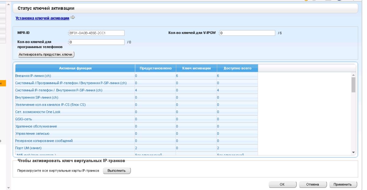

Так у меня выглядит менюха активаций:
...и там про какие-то 6 внешних линий... Это про аналоговые LCOT6?- shkiper516

Вообще-то, в скрине не какие-то, а конкретно, внешние IP-линии. И судя по всему, Вам лучше пригласить знающего специалиста. Конечно, не бесплатно. Будет гораздо быстрее.

Дерзайте! Для того, чтобы "попытаться заменить существующие операторские аналоговые CЛ (2шт) на IP, подключиться к диспетчерскому коммутатору ТрикомIP желательно тоже по IP (если не получится, подключу по 2 аналоговым СЛ), подключится к существующим регистрациям в виртуальной АТС Ростелекома", у Вас есть лицензии на 6 внешних IP-линий. Делайте, что запланировали!

6 ключей на внешние линии у тебя стоят. Можешь смело втыкать SIP-IPGW16 и настраивать аккаунты на провайдера
