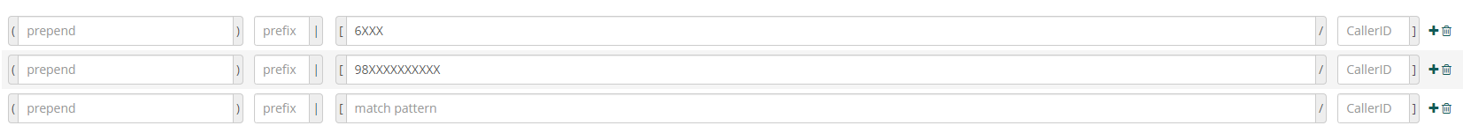

Всех приветствую!
Настроил транк между NS500 (номера 6XXX) и freepbx (номера 3XXX). Все работает без проблем, вызовы между друг другом ходят.
На всякий случай прилагаю файл конфигурации:
Код: Выделить всё
type=peer
host=dynamic
qualify=no
context=from-trunk
username=XXX
secret=XXX
Проблема следующая, для звонка с freepbx на panasonic на внешний номер, например городской или мобильный, используется цифра 9. При попытке вызова своего номера вызов приходит на внутренний номер секретаря (то есть внутренний).
Подскажите, что может быть?
Исходящие маршруты такие:

Сообщение Ired » 09 ноя 2022, 11:58
Может быть то, может быть сё....
А может быть, оно и правильно, что из всяких там онторнетов нельзя просто так в сторону Panasonic-a пульнуть INVITE типа sip:9810хххххххххххх@panasonic_ip_address:port и звонить транзитом через Вас и с Ваших линий куда-нибудь на очень платный номер где-нибудь на Мадагаскаре или в Штатах, чтоб Вам потом платить не пришлось за такие звонки, не думали о таком?
Нет, если хотите открыть транзитные звонки через Panasonic в мир, то пожалуйста, кто ж Вам папа...
Вопщем, сидите там у себя за монитором и читайте сюда.
Изначально и по-умолчанию транзит в АТС Panasonic был (и есть) ограничен категорией обслуживания - для групп внешних линий она "искаропки" наружу звонить не позволяет вообще (ну кроме Emergency номеров). Но поскольку это все на виду и легко менялось, т.е. транзит легко открывался из-под учетной записи INSTALLER-a, и как это делать - было много где написано в тех же онторнетах, - многие администраторы понаоткрывали тот транзит: кто для фрипэбэиксов с астерисками, кто просто баловался тестировал, не думая о вышеописанных "мелочах" типа абсолютно левых, но при этом очень дорогих, звонков.
А когда начинали приходить счета за связь с цифрами, оканчивающимися на 5 и более нулей до запятой, виноват, конечно же, был такой-сякой плохой Panasonic (нет, ну правда, не может же быть дураком администратор, открывший транзит для всего интернета и не подумавший о последствиях).
Тогда Panasonic закрыл этот транзит там, где волки срать боятся куда простому INSTALLER-у доступа нет. Так что теперь, чтобы у Вас была возможность из FreePBX по SIP-транку звонить через Panasonic "на улицу", надо либо прямо в представительство Panasonic, либо своей обслуживающей организации (чтобы она перенаправила в представительство Panasonic) прислать текущий файл настроек АТС и сопроводительный документ с содержанием типа: "Генацвале, прошу открыть транзит, последствия осознаю и принимаю. Отвечать буду сам, претензий иметь не буду - блябуду мамой клэнус, атвичаю!!!"
Вам пришлют модифицированный файлик с настройками
(в нём где-то глубоко, очень глубоко
идут грибные дожди открытым будет транзит!),
вы этот файл зальёте в АТС, правильно настроите категории обслуживания, и будете счастливы.
Что непонятно - спрашивайте. hi
