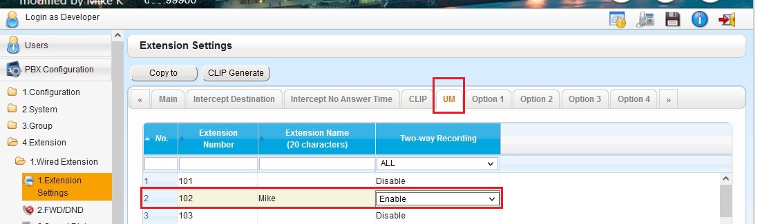

Здравствуйте!
На АТС KX-NS1000 пытаюсь настроить включение записи разговора по кнопке для телефонов KX-NT серии. Для внутреннего номер создал почтовый ящик, но при нажатии кнопки с назначенной функцией "Запись разговора" - ничего не происходит. В настройках внутренней линии запись разговора включил. Все необходимые лицензии есть, на сколько я понимаю.
Подскажите как настроить данную функцию

Re: Запись разговора по кнопке на системном телефоне
Поверим на слово, что Вы все включили и создали.
1) Удостоверьтесь, что именно созданный ящик Вы назначили своему абоненту
2)
См. вложения.
2)
- может быть, и происходит, только Вы не видите, т.к. по умолчанию записанные разговоры сохраняются в ПЯ, как "старые" сообщения (т.е. уже прослушанные).при нажатии кнопки с назначенной функцией "Запись разговора" - ничего не происходит
См. вложения.
