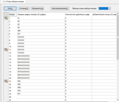

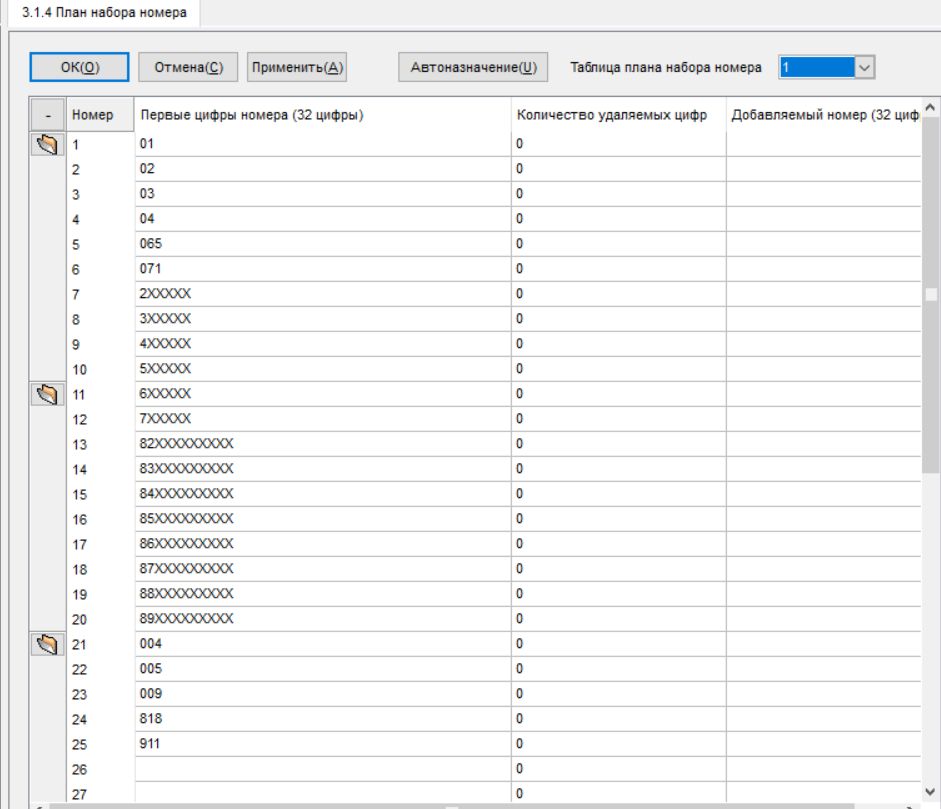

Re: Время нажатия клавиш. Время задержки при наборе номера
Ну, смотри, у меня как-то так сделано. Хотя, штук 5-6 (типа 071, 818...) можно выкинуть уже, наверное, устарели. А 1ХХ, наоборот, надо добавить. Около 20 и получается по итогу
01
02
03
04
05X
06X
07X
08X
09
1XX
2XXXXX
3XXXXX
4XXXXX
5XXXXX
6XXXXX
7XXXXX
9XXXXX
811X
81NX
8NXXXXXXXXX
И это без 80 и 810, которые не угадаешь.
