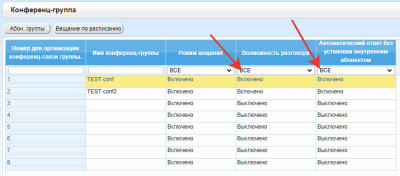

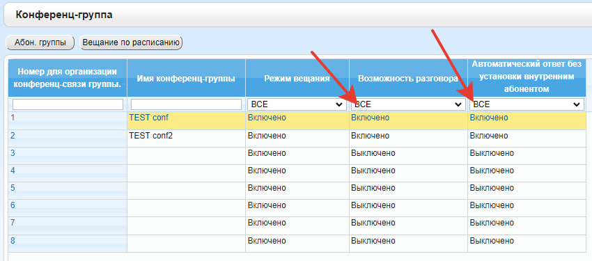

Я вернулся к этому вопросу, и таки все получилось, всего то галка в нужном месте

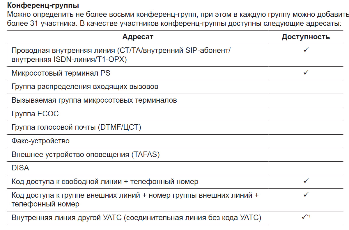

Но возникла другая сложность. Не могу добавить в конференцию мобильный номер, через 9. Но если глянуть мануал там написаны такие фразы Код доступа к линии + телефонный номер. Но я не очень разбираюсь что за код доступа.

код доступа к линии - это код доступа, с помощью которого вы занимаете линию (внешнюю), чтобы позвонить на тот же мобильный номер - именно Ваша 9.

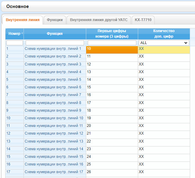

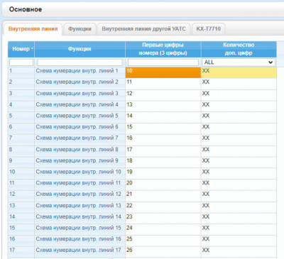

Что в 2.6.1 плане нумерации прописано в качестве кода доступа к линии?

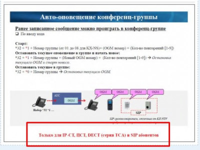

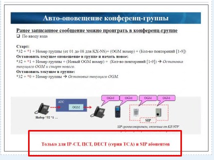

И не должно. Смотрите свою же картинку: .

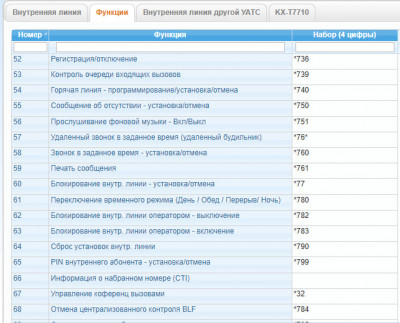

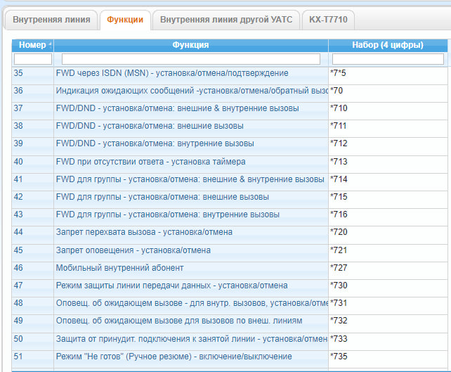

Re: Функции оповещения (уведомления) на NS1000 с помощью OGM
Тут, во вкладке "Функции"
