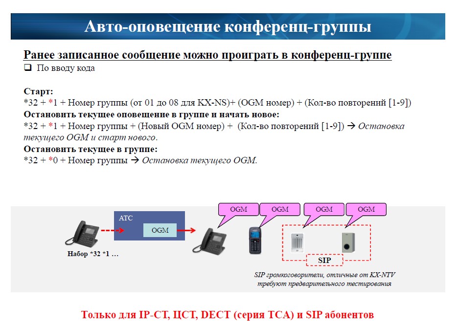

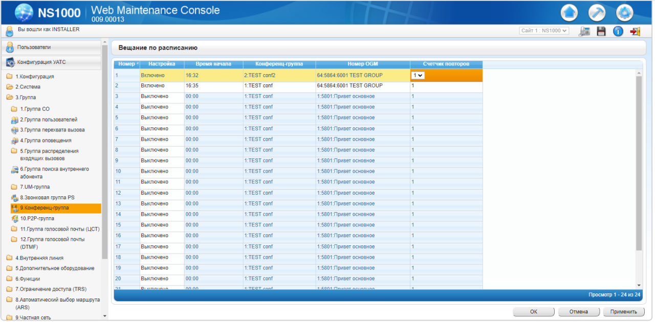

Доброго времени суток! Понадобилось настроить оповещение абонентов предзаписанным голосовым сообщением. Чтобы например секретарь ввел код, а на телефоны пошел звонок ( где стоит перенаправление на мобильные то на них) И начинает проигрываться записанное сообщение. Я видел тут пару тем похожих, но не разобрался. Я понял например что командой *3301 Идет односторонняя связь с абонентами первой группы. Или *321*# запуск конференции с первой из 8 групп. Но например запустить вот такую комбинацию как кто то сюда скидывал не получается. например *32*10258641 и я пробовался разные комбинации, все не получается. Не получается так же конференция по расписанию, просто не запускается. Помогите пожалуйста разобраться с этим

1. Для вещания записанного сообщения версия ПО должна быть 8.3
2. Оповещение не включается на тех абонентах, на которых установлена переадресация
