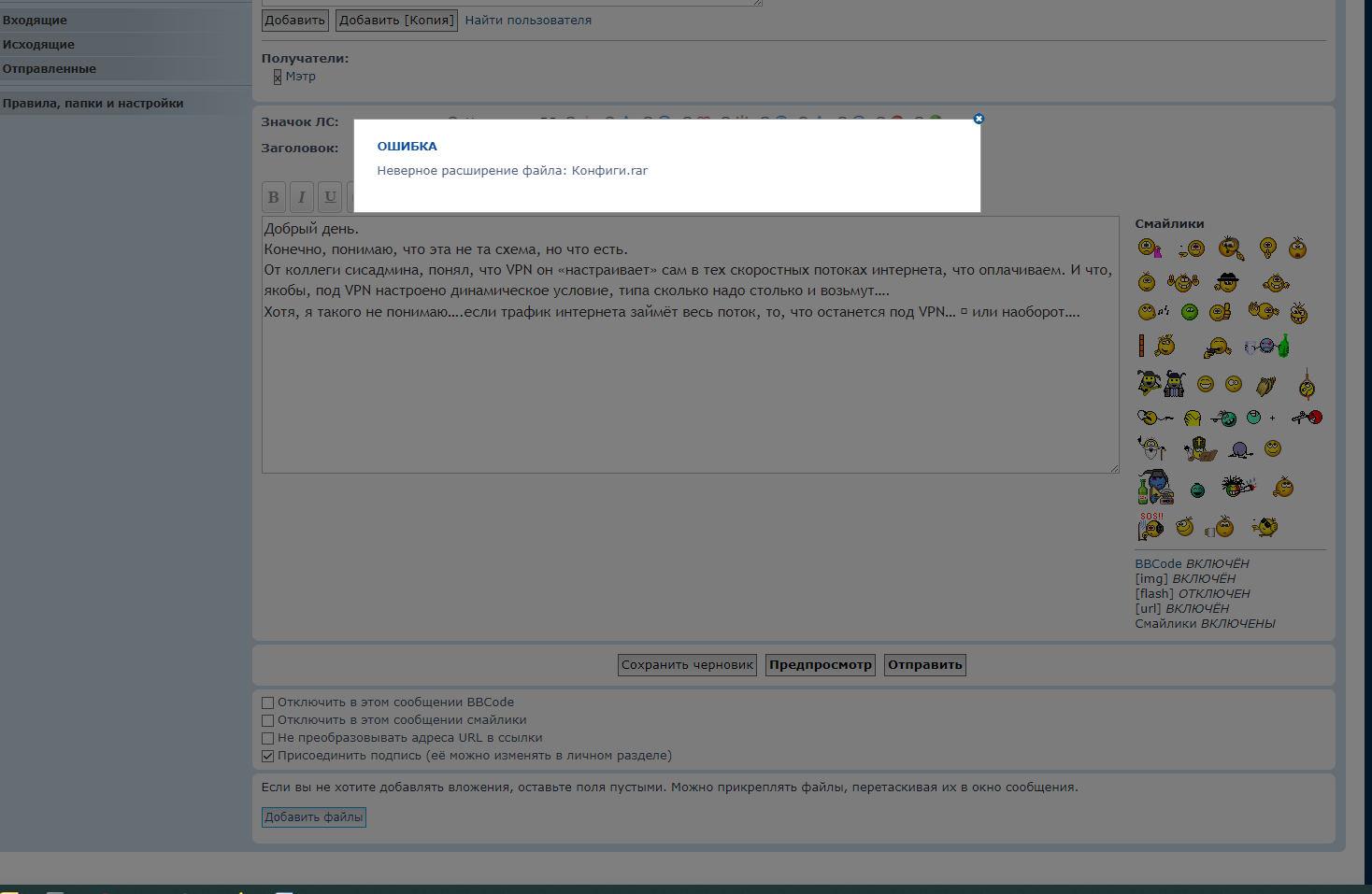

Пробую в личном сообщении прикрепить файлы (причём разного формата) не даёт
Не пойму в чём дело?
Всё работало.... отсылал ранее...
ничего не понимаю
Пишет: не верное расширение файла...Не пойму в чём дело?
ничего не понимаю

И раньше также было, посмотрите нашу переписку в личке годовалой давности.
Или IT-шную смекалку проявите )))
