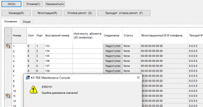

ГУРУ, подскажите. V-IPEXT32 выдает "ошибку диапазона значений", в чем может быть проблема? Исходные: установлена DSP16 со стандартными встроенными лицензиями.

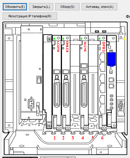

Из внутренних всего физически две (DHLC8 и SLC16) и одна виртуалка (V-IPEXT32) - это точно меньше 8-ми.

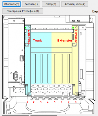

Собственно вот состав в приложенных файлах и эффект (ошибка) при нажатии на "Регистрация" и "ОК" либо "Применить".

Пояснение этой ошибки следующее:
E000101 Value range error - не является критической ошибкой как таковой и может отображаться при разных действиях с АТС, но указывает, что в логике АТС что-то не в порядке. Это предупреждение, и в случае чего будьте готовы; выполнить первый запуск АТС и запрограммировать АТС в ручном режиме
