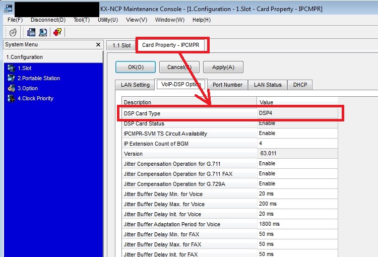

Похоже, что всё неправильно. Прежде всего, плата DSP (к примеру, KX-TDE0110) в АТС установлена?anatolikor писал(а): ↑27 сен 2023, 11:08Всем доброго времени суток. Имеется TDE 100 с подключенными по СО SIP-ами через VoIP шлюз. Теперь стоит задача уйти от шлюза.Нужно в виртуальном слоте настроить плату V-SIPGW16 и всё? У меня 4 SIP-а,нужно ещё что-то докупать чтоб запустить их(лицензию или дополнительную плату)? Внешний шлюз настроен так что подключаешь к интернету и SIP работает,а раньше на роутере отдельно порт настраивали под SIP и в него подключали шлюз. Я так понимаю что даю АТС-ке интернет,прописываю на порту V-SIPGW16 логин,пароль и номера своих SIP-ов,собираю их в отдельную транк группу и должно заработать,или нет?Во вкладке ключ активации- номер работающего шлюза поставил 4/4,

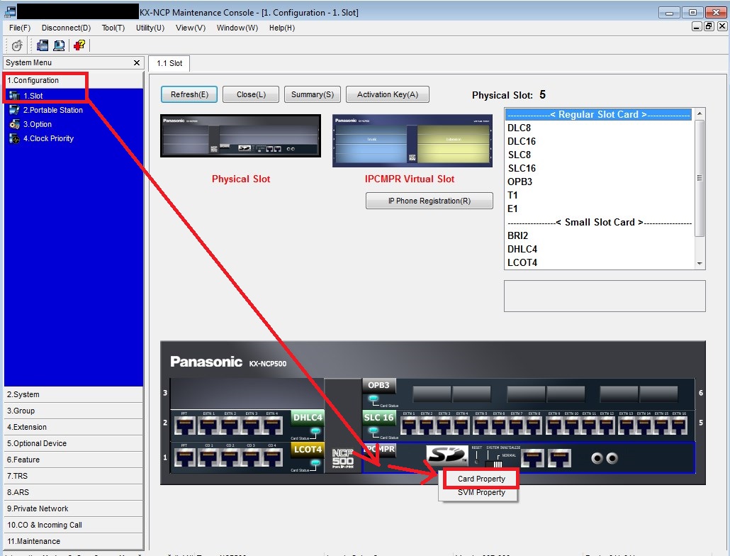

А зачем ждать-то? В консоли, через свойства платы ЦП глянуть не судьба?anatolikor писал(а): ↑27 сен 2023, 11:32Вот жду окончание рабочего дня чтоб АТС отключить снять посмотреть есть или нет

Лишнее это...anatolikor писал(а): ↑27 сен 2023, 11:32Вот жду окончание рабочего дня чтоб АТС отключить снять посмотреть есть или нет
Только у Вас на шаге 1 крайнюю правую плату выбирать надо-ть

DSP есть, лицензия на 4 внешние SIP-линии на ней присутствует изначально.
Теперь во вкладке "ключ активации" количество IP-транков верните, как было (0/4).
Дальше - it depends...
