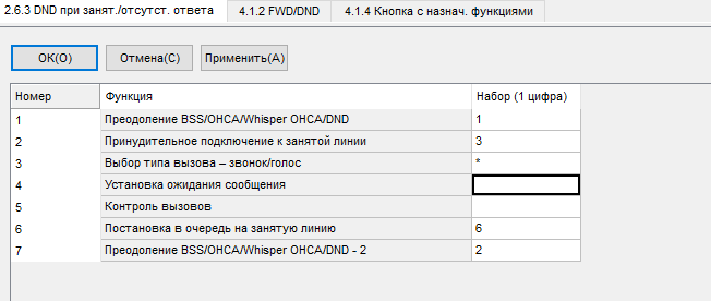

На аппарате нужно поднять трубку и набрать номер *790
Затрите 4 (четвёрку) как на скрине.

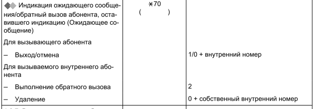

Re: индикатор сообщения/звонка
User_Manual
4.2.1 Таблица номеров функций
Там можно ещё прочесть о команде *70 - Индикация ожидающего сообщения/обратный вызов абонента, оставившего индикацию (Ожидающее сообщение)
Пункт 1.8.13 команда *790

Странно, но у меня в настройках 2.6.3 «4» не стоит – там пусто.

Про команду *70 в п. 1.2.4 (в таблице) 4.2.1 У меня получилось погасить индикатор командой *700 № внутреннего абонента
Однако сообщения работают….если индикация загорается. Не понятно.У меня в мануале пункт 1.8.14 !!! на команду *790
Но это сброс всех настроек абонента.

Оставить случайное уведомление четвёркой - это самый распространённый случай.
О нём и было написано.
Есть ещё варианты, но случайно включить лампочку на аппарате, будет почти не возможно.
Да, это сброс всех настроек, которые может набрать абонент с конкретного аппарата.
И много ли на аппарате абонент установил настроек?
Значит лампочку на аппарате зажгли командой *70, как посмотрите в мануале.
