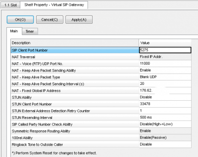

Нет, на лету не принимает эти настройки? делал отключение слота только.

На Вашем скриншоте с настройками есть внизу примечание со *. Неужели не читали?

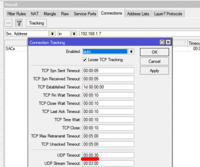

Настройки на микротике такие. Дополнительно нет пробросов портов, отключин sip alg.
Пока разбираюсь с качеством голоса. Подскажите, где подкрутить можно?
