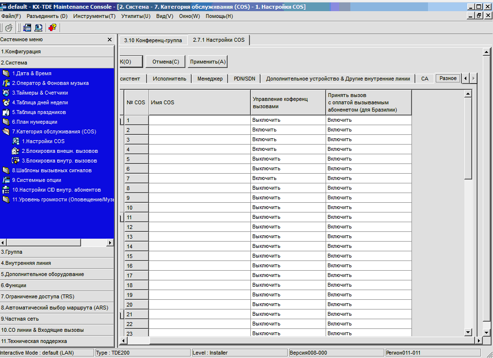

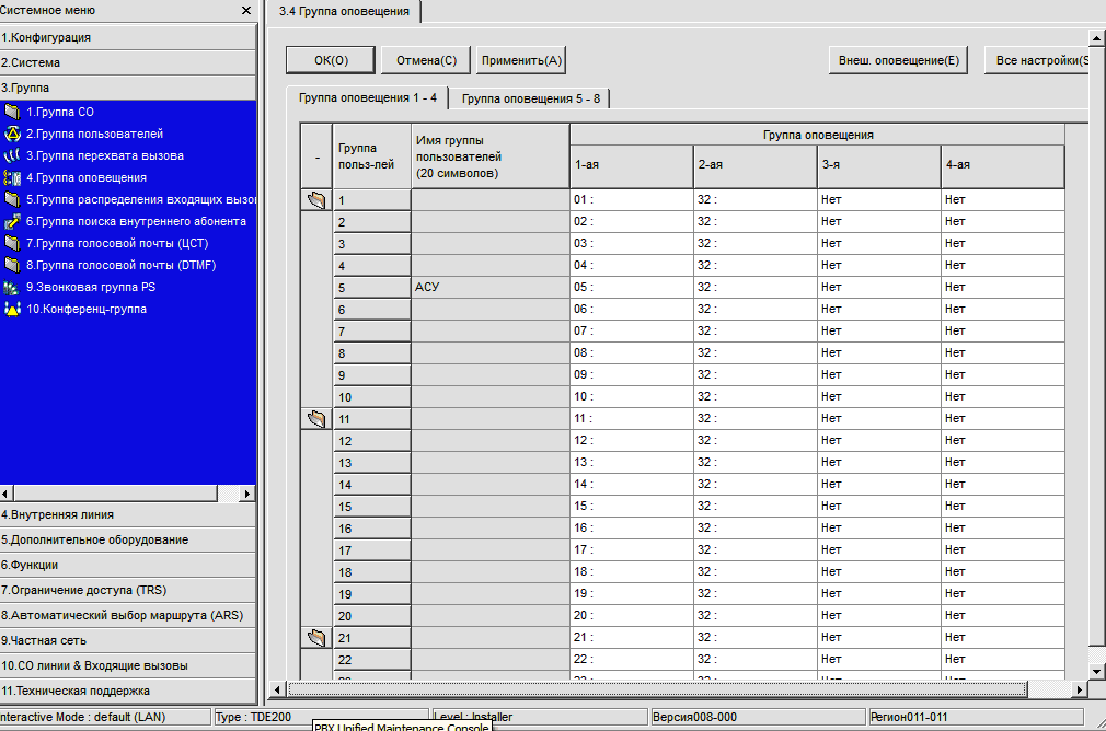

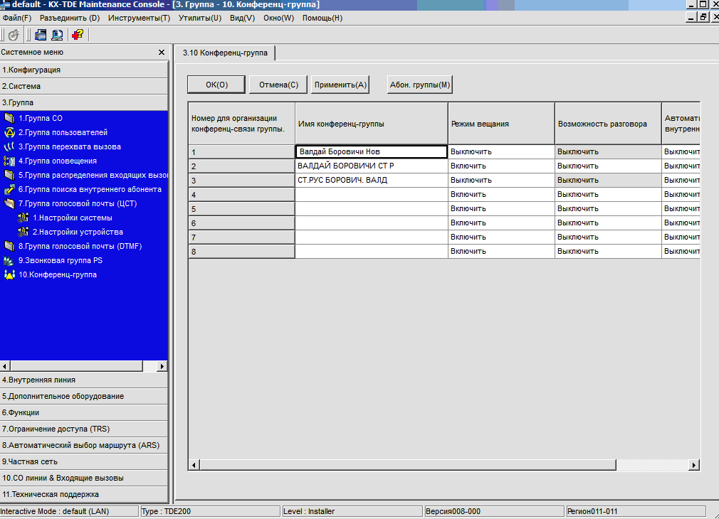

Пробовал настроить по инструкции выложенного фото, но увы…
У меня в п 3.10 – конференц – группа, вещательной группы нет.
Если *33 – это команда на вещание, а 01 – это группа, то как её отредактировать?
Там есть группы (п3.10), но «01» группы нет, как её найти?
Или по средствам команды *3301 по умолчанию подтягиваются все ЦСТ+DXDP, что активны на портах АТС и без всяких редактирований?
В данный момент, это работает, применив команду *3301 можно вещать с любого ЦСТ на всех абонентов ЦСТ.
В п 2.7.1 – не пойму как настроить….
Помогите мне бестолковому
