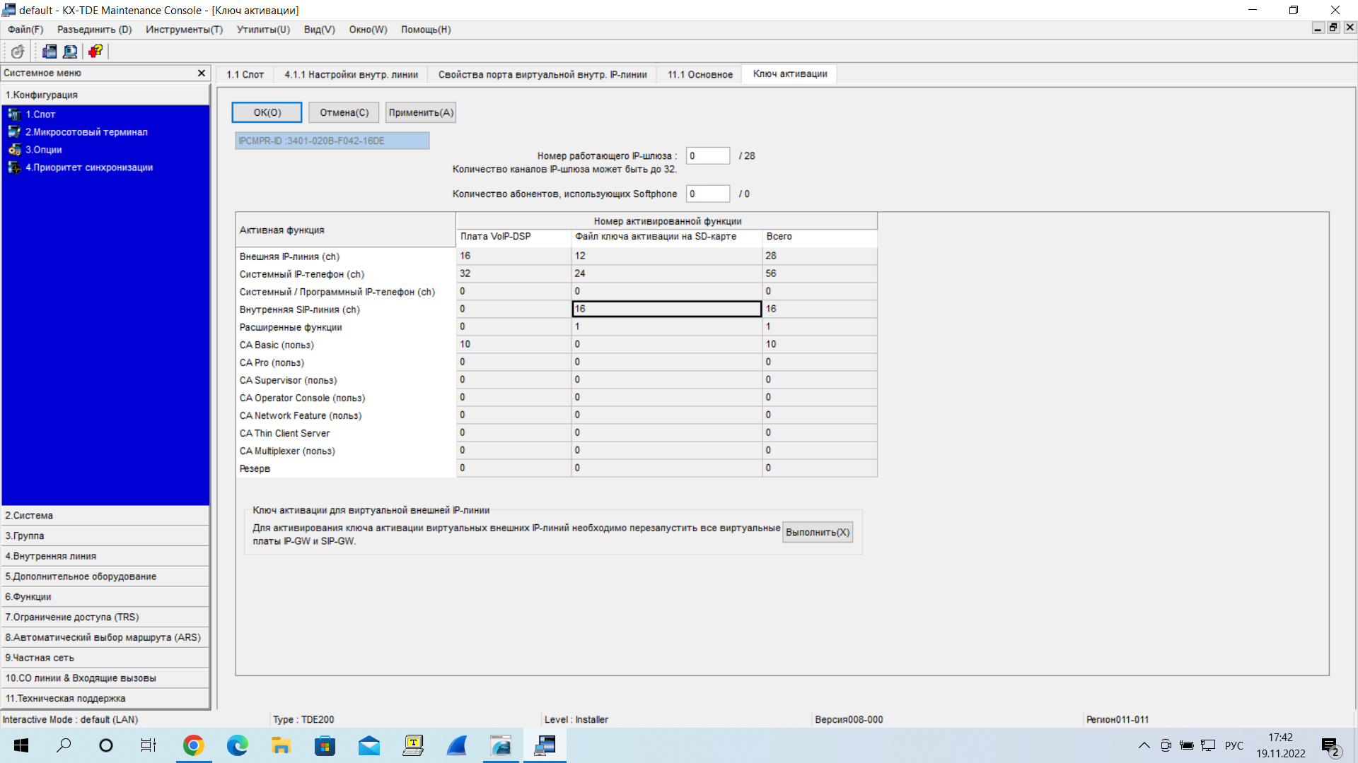

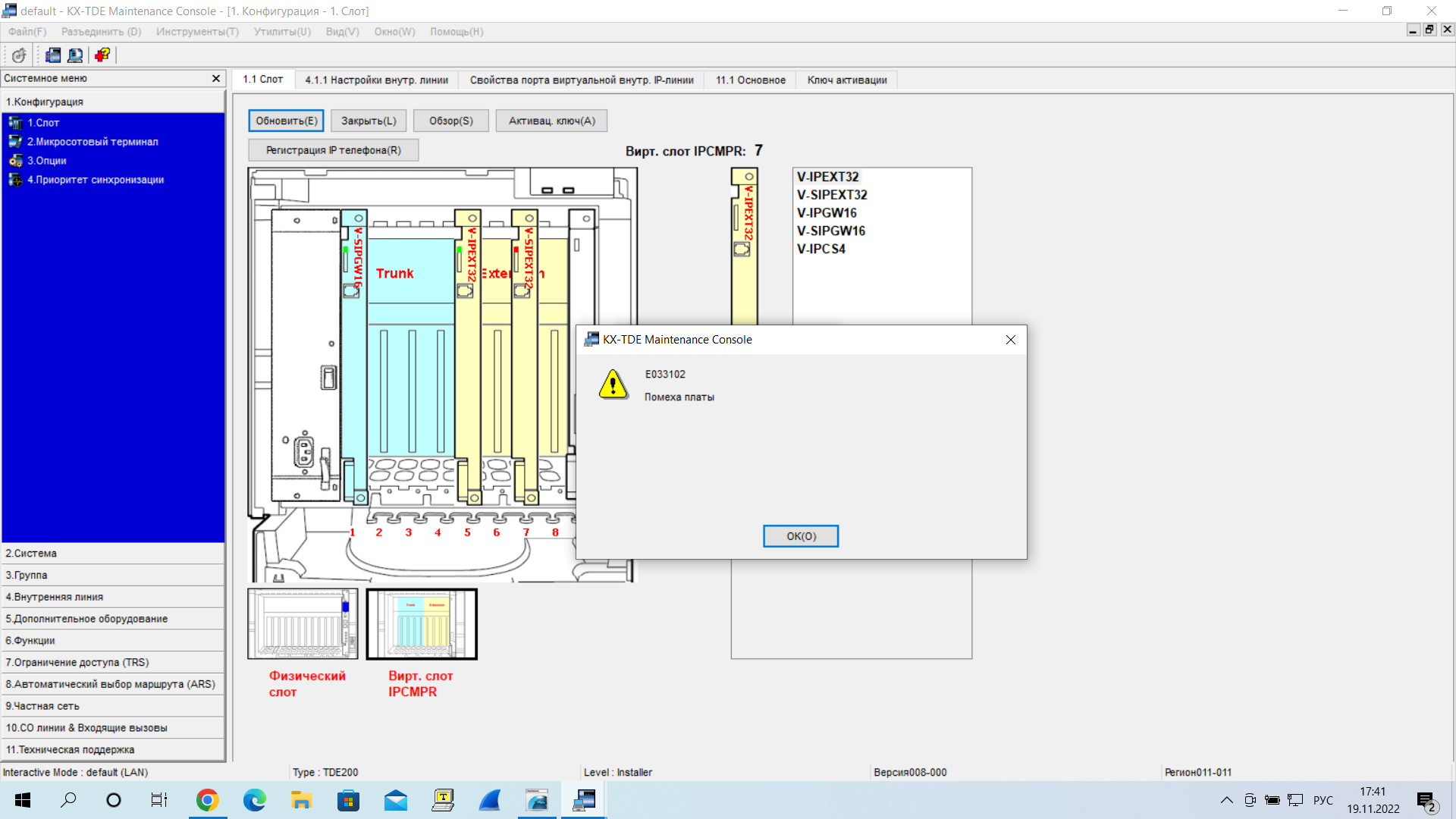

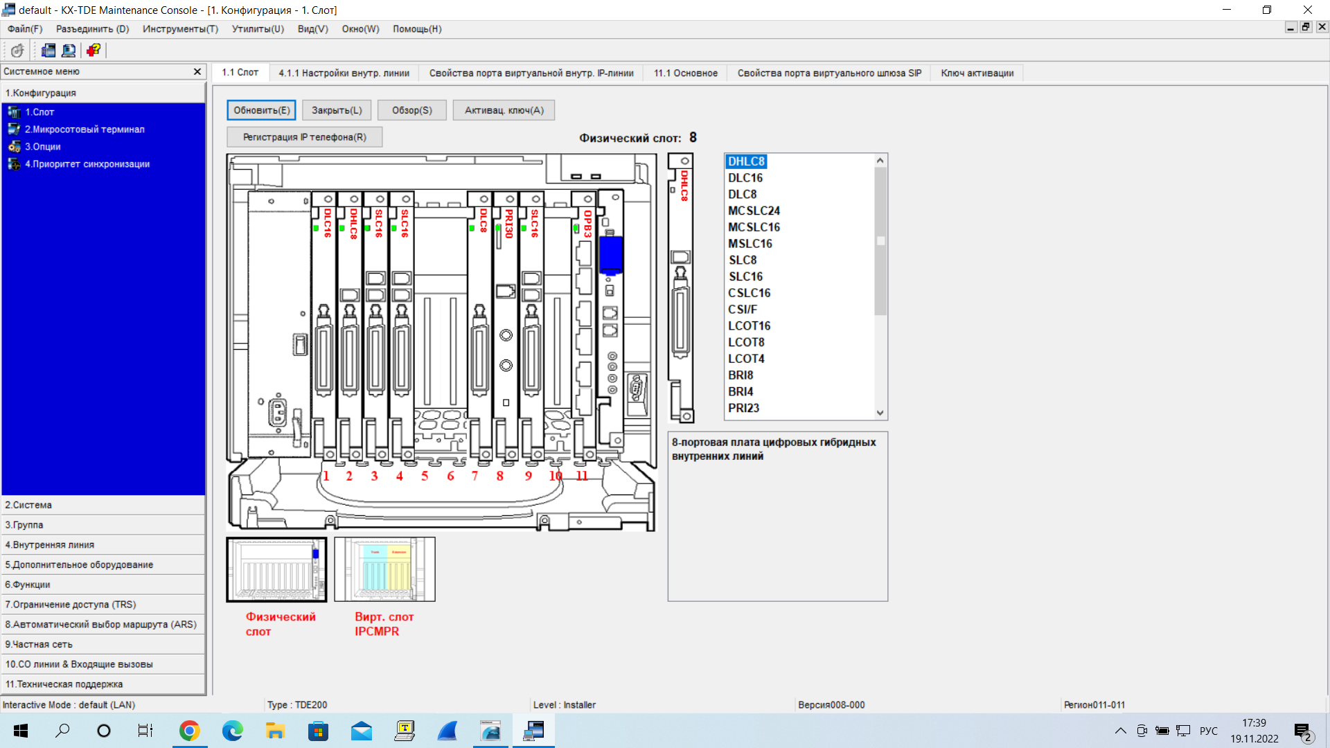

День добрый
Прошу помощи, естественно готов заплатить за решение проблемы.
И так, заменил плату VOIP16 на плату VOIP64 (KX-TDE1XJ)
День добрый
Удалил одну плату DLC8, для того, что бы уменьшить количество абонентских плат до 8, вместе с устанавливаемой
виртуальной.
При попытке добавить плату выдает ошибку "Помеха платы"
Файл с лицензиями загружен
виртуальной. При попытке добавить плату выдает ошибку "Помеха платы"
День добрый
виртуальной.

Какая прошива установлена на АТС и какой версией консоли пользуетесь?
