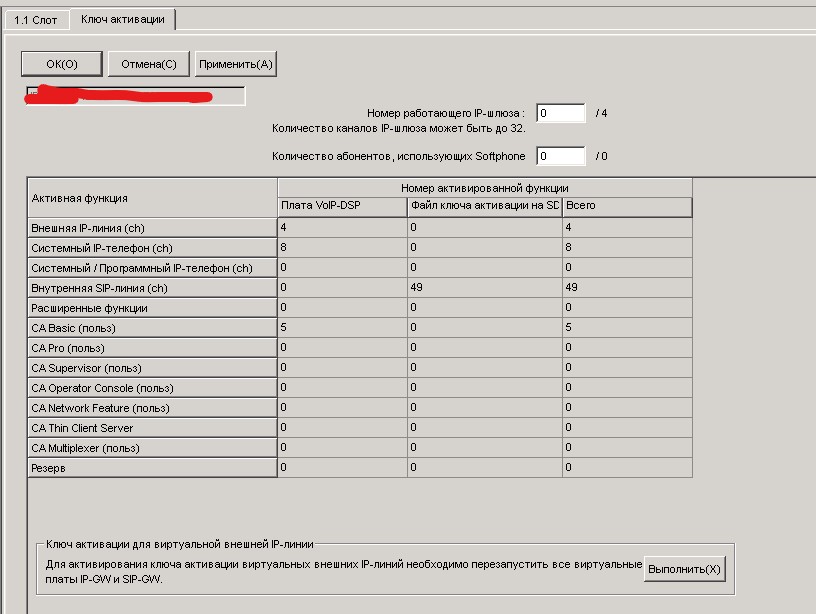

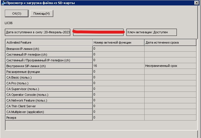

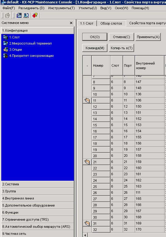

Добрый день! Подскажите, пожалуйста. Докупили лицензию на дополнительные 16 SIP телефонов. Файл закинул на SD карту. Во вкладке "Ключ активации" напротив поля "Внутренняя SIP-линия" теперь показывает цифру 49. Но если я захожу в свойства порта V-SIPEXT32 у меня все так же 32 поля. Как мне активировать эти 16 SIP телефонов? Заранее спасибо!

Возьми мышку, зацепи еще одну плату SIP-EXT32 и перетащи ее в желтую зону, рядом с уже установленной картой.
