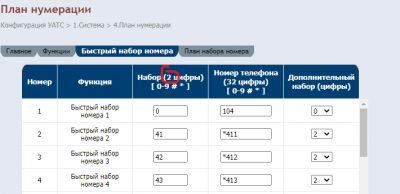

Не смог найти эту функцию в списке программирования.
Может есть "лайфхак" как позвонить на 101 нажатием одной кнопки на вн. АТ

Например, убрать "0" из "Прямого доступа" и прописать в быстрый набор: 0 = 101

Спасибо, хотя написано в быстром наборе указать 2 цифры, работает и с одной
