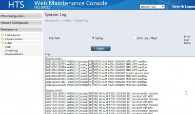

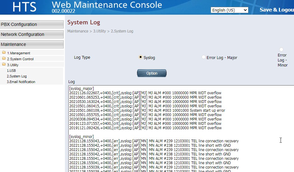

Здравствуйте. Такая беда. Вдруг пропадает внутренняя связь. При наборе с любого аппарата внутреннего номера идёт занятость. После нескольких выключений и включений атс связь возобновляется. Прилагаю скрин логов.
Никто не сталкивался с подобной ерундой?- shkiper516

Кстати, в опциях под системным журналом у меня уже Выкл.
А вот что бы Это значило: [syslog_minor]
20221129.110511,+0400,[err],syslog:[AP][MN] MN ALM #239 12103001 TEL line connection recovery
20221129.110511,+0400,[err],syslog:[AP][MN] MN ALM #238 12103001 TEL line short with GND
Какая-то линия землит? А какая - внешняя или внутренняя? И которая из них?

Первый порт на основной плате, правый контакт на порту коротит на землю при вызывном напряжении.

Добрый день. А как расшифровать Sub Code 12103001 TEL line short with GND?

Вам уже написали! Переводчик использовать не? Все ясно станет! Линия у Вас на земле сидит!

12103 - служебные символы для сервис мануала, типа где искать проблему.
001 - первый порт
TEL line short with GND - линия коротит на землю, левый контакт в разъёме и есть масса,
значит коротит правый контакт.
Re: Ошибка MPR WDT overflow.
Благодарю. Интуитивно догадывался, что 001 -первый порт. А Сервисную инструкцию можно где-то качнуть, что б понять смысл первых цифр кода ошибки?
