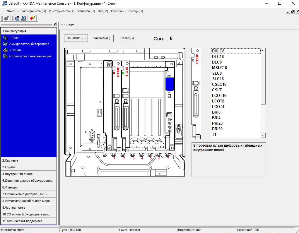

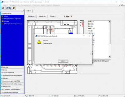

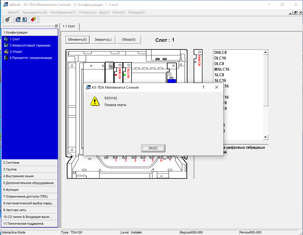

Ситуация следующая. На складе уже давно лежить станция TDA 100RU, была утеряна карта памяти, с востоновлением разобрался и станция запустилась, но возникла другая проблема, при подключении к плате DHLC8 аппарата KX-T7730 на аппарате не чего не происходит, то-есть питание поступает (его слишно в трубке и звук кнопок) но дисплей не светится и нет набора. в конфигурации платы "Свойствах порта внутренних линий" обнаружилась следующая информация, Тип телефона "АСТ (15 В.)" (как я понимаю аппарат определился), Соединение "OUS". При попытке перевести Соединение в "INS" выдает сообщение "Е033102 Помеха платы".
Версия прошивки станции 5.0100, версия прошивки платы 5.002.
Подскажите пожалуйста в чем может быть проблема

Не хватает мощности БП. 64 единицы задействовано.

Выдерните одну из плат EXT. Проверьте подключение АСТ. TDA100 поддерживает только 64 внутренних абонента по умолчанию.
Re: TDA 100RU проблема с платой DHLC8
Оставил только 2 Платыshkiper516 писал(а): ↑05 окт 2023, 10:18Выдерните одну из плат EXT. Проверьте подключение АСТ. TDA100 поддерживает только 64 внутренних абонента по умолчанию.

Соединение проверяли? Оба порта подключены: аналоговый и цифровой?
