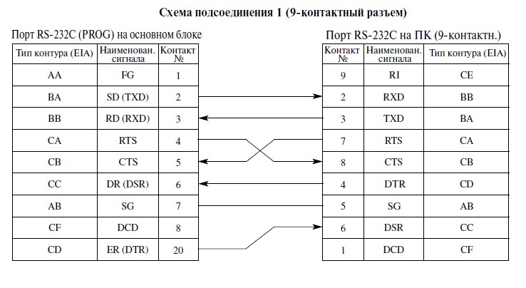

Программирование при помощи системника изложено в мануале, почитайте. Чтобы подцепиться к АТС с ноута, нужен конвертер USB - RS232 и нуль-модемный кабель. Разъем RS232 на 25 пинов в АТС и 9 пин к конвертеру. Можно сваять самому, если с паяльником дружите. Разъемы можно найти в магазинах радиоэлектроники, если таковые присутствуют в Вашей местности. Распиновку можно найти в Инете.bardar писал(а): ↑25 янв 2022, 13:58Значит ситуация такая, вышел на работу после болезни, проблема осталась та же станция D500, на всех телефонах а их 12 нельзя выйти в город, внутренняя линия работает, что делать с чего начать, как мне объяснили не работает первая линия, каким образом программировать, консоль скачал на ноутбук, на на АТС разъём необычный длиннее обычного rc232, где такой разъём найти не пойму, ещё можно программировать с помощью системного телефона но не знаю как

Спаял ноль модемный кабель, подключил к станции пишет E 0008 cannot open com port

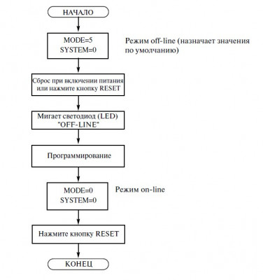

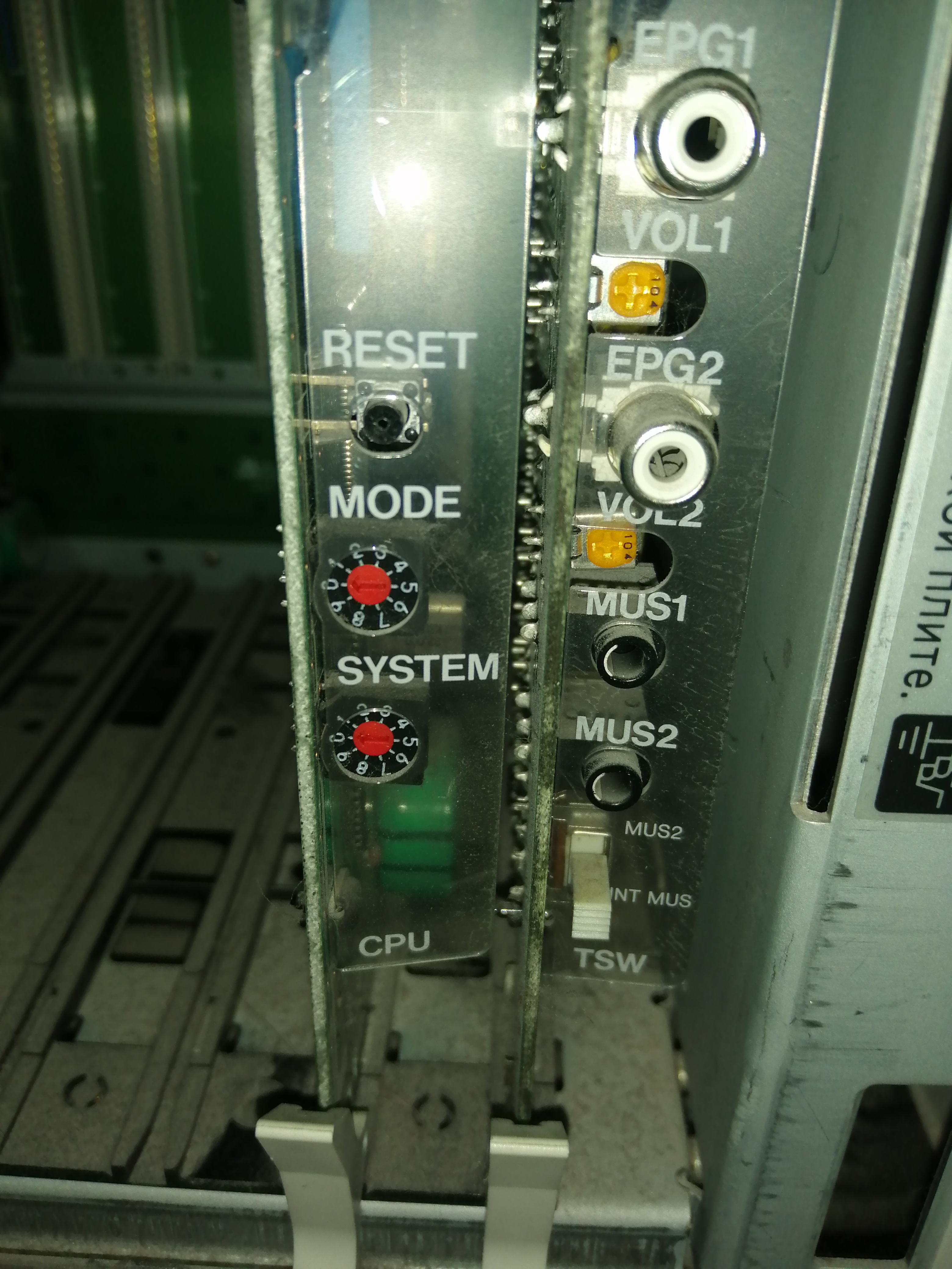

Переключатель CPU там поворотный. Надо в режим программирования ввести
Распаял так?
Распаял так?
Re: АТС D500 прошивка
Чтобы в режим программирования надо нажать ресет и перевести Mode в положение 2?
