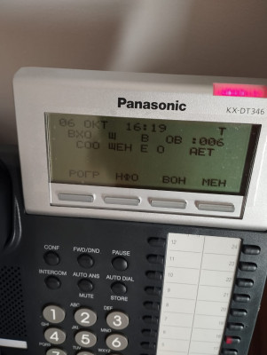

Добрый день! KX-DT346 перестал отображать часть кириллических символов, с латинницей проблем нет, при этом если подключить KX-DT343, то он работает корректно. В чём может быть проблема? АТС TDA-200.
Фотография проблемы во вложении.

Ой ли? А раньше это KX-DT346 показывал кириллицу?
Что в конце надписи KX-DT346, специально не показано на картинке?
АТС TDA-200?? регион какой?

Сообщение lopatakal » 09 окт 2023, 06:53
Добрый день!
Этот аппарат отображал всё корректно, потом в кабинете производился ремонт и телефон стоял отключённым около месяца.
Обрезан край аппарата не специально, как помню регион аппарата только на стикере снизу есть. Туда же подключали KX-DT343RU-B и он работал корректно.
Видел старую тему на данном форуме с такой же проблемой и теми же отсутствующими буквами, там не пришли к какому-то решению.

Сообщение Mike_K » 09 окт 2023, 07:36
Да, вспылил, был не прав. Регион на морде аппарата не указан, только на этикетке.
Так какой регион на этикетке KX-DT346?
