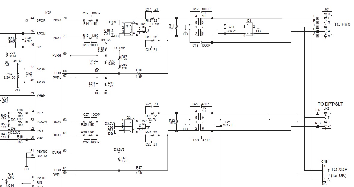

Спасибо за фрагмент. Судя по схеме, средние контакты (2 и 3) сетевого разъема никоим образом не влияют на аппарат, они сразу же уходят в выход. Остаётся догадываться что субъект перекинул контакты 1 и 4 на вход с ГТС. Тогда картина проясняется.
Исходя из того, что на данный момент не имеются доноры, аппарату светит ближайшее будушее на полке. Всем огромная благодарность за советы, вопрос снимаю

Спасибо за фрагмент схемы.
схема KX-DT 7633 имеет аналогичное построение.
Вывод детали KX-DT 7633 могут использоватся в качестве донора. Как более старый и дешовый ТА.
сборку Q1 можно даже заменить двумя транзисторами p-n-p.
Также схеме могут в обрыве R 12,13 22 ома. И пробит диодный мост D1. И на схему не будет поступать напряжение питания проверить + U на 1 ножке D1. Из мелких типовых неиправностей всё.

Прошу обратить внимание, что Q1 гальванически по постоянному току никак не связан с L и H. Если только через питание (3,3V). Куда идёт питание с 1-й ноги D1 (+диодного моста), на фрагменте не видно.
Чтобы пробить транзисторы в сборке, должен быть достаточно ощутимый импульс напряжения, который, кстати, запросто может быть погашен через диоды сборки DA. А чтобы накрылись резисторы R12 и 13, ток через них должен быть долгим и чуть ли ни "двухсотмиллиамперным"... (вообще-то 3/22=0,136) Вопрос, где его такой взять? Есть только одно место - шина питания 3,3V. А способна ли она дать такой ток? Это уже другая история. В телефон необходимые 500mW (это если "жечь" одно плечо) передаются, да ещё с запасом. Правда, такого быть не должно.. Суммарная мощность потребления аппаратом вряд ли превышает 1,2W. С другой стороны наверняка R12 и R13 не на 10 милливатт рассеиваемой мощности рассчитаны. Так что в них лучше верить, чем не верить. Но прозвонить можно.
Мне всё-таки более видится то, что сдохло не видимое на фрагменте, а именно схема обеспечения питанием все этой.. "конструкции".

НачШтаба писал(а): ↑
схема обеспечения питанием диодный мост D1.
Что видно на этом фрагменте.

Нет, этого мало.
Для того, чтобы работало ВСЁ, в том числе светодиоды кнопок, суммарный ток потребления всей низковольтной части наверняка превышает ток линии. А линейный ток в аппаратах серий T76 и DT заметно меньше, чем в сериях Т70-Т74 (серию KX-Т75хх не рассматриваем). Следовательно... Неужели наука дошла до того, что для достаточно яркого свечения светодиодов достаточно миллиампера?!.. .. Не, не верю. КПД преобразования электричества в свет до 50% ещё никак не добралось. А ещё разговорную схему запитывать.. И спикерфон...
Из этого следует ЧТО? Правильно! После диодной сборки должно быть DC/DC преобразование! Имеем "на входе" 40V и 25mA, получаем наш любимый 1W! И вытворяй с ним всё, что душе угодно! Особенно превратив в 3,3V и в 300ma. Или около того. Так вот, этого самого DC/DC нам на схеме и не видно. А ОН ЕСТЬ...
