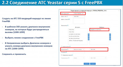

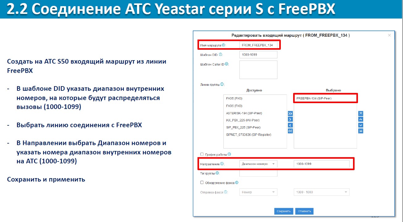

Работает в сторону YEASTAR - ASTERISK. Номера asterisk(300-600) Номера Yeastar(1000-1010). Со стороны Asterisk-Yeastar набираю 1002 и говорит: набранный вами номер отключен. Еще момент в Yeastar во входящей маршрутизации нет выбора "диапазон номеров". Только (нет, повесить трубку, номер, голосовая почта, IVR, групповой вызов, очередь, группа голосовой почты, конференция, внешний номер, исходящие маршруты, включить приветствие и положить трубку, факс на Email)

1) Скинь скрин входящего маршрута на еастаре
2) А если вместо диапазона номеров указать что-нибудь другое? например IVR

https://postimg.cc/gallery/G13Kbsx
При выборе назначение: IVR та же проблема

https://postimg.cc/WtP0JGR1
как-будто и не уходит к Yeastar и пробует этот номер искать на asterisk
IVR записано и работает
Переписал исходящий маршрут на asterisk, стал попадать на IVR

Прописал во входящем в Шаблон DID - сопоставить диапазон DID с диапазоном номеров(прописал диапазон 1000-1010) и в назначении появилось диапазон номеров и прописал их же. Все получилось спасибо!!!
