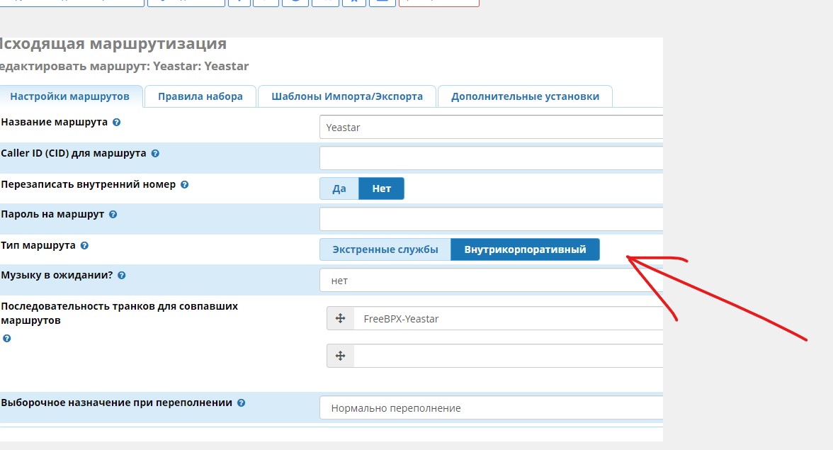

По кодекам тоже все нормально, внутрикорпоративный тоже убрал
