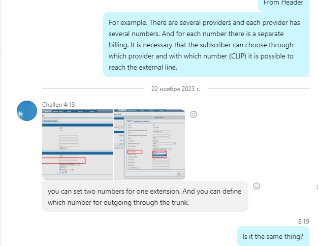

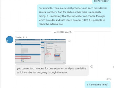

Мэтр писал(а): 21 ноя 2023, 08:58 to Ired:
Outgoing Number1 и Outgoing Number2 ?
dash3
Пол: Женский
Сообщения: 752
Благодарил (а): 14 раз
Поблагодарили: 92 раза
Re: Учебное пособие W&T-NS
Сообщение Мэтр » 28 ноя 2023, 11:05
Ired писал(а): 28 ноя 2023, 08:27
dash3
Это же и есть 2 CLIPа?

Мэтр писал(а): 28 ноя 2023, 11:05
dash3
Не знаю pardon , потому и спрашиваю у оф. дистриба crazy

Ired писал(а): 27 ноя 2023, 05:30 Переделал расширение. Надо будет вернуть обратно в 7z.
Ругается защитник. А что там?

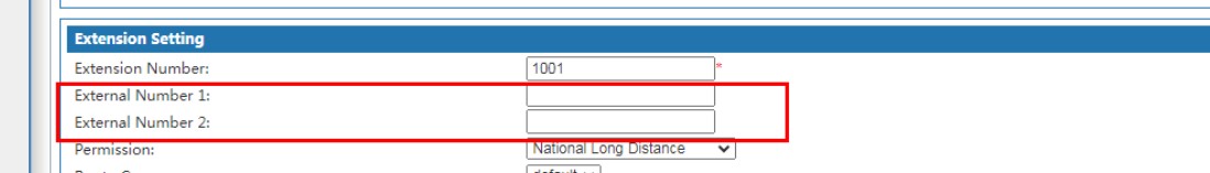

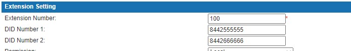

Ired писал(а): 29 ноя 2023, 05:42 Не знаю , потому и спрашиваю у оф. дистриба
Вот два клипа
Ну или так
На разных прошивках по разному. Сейчас станцию перевожу на русский, назову их прям по привычному CLIP

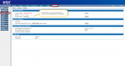

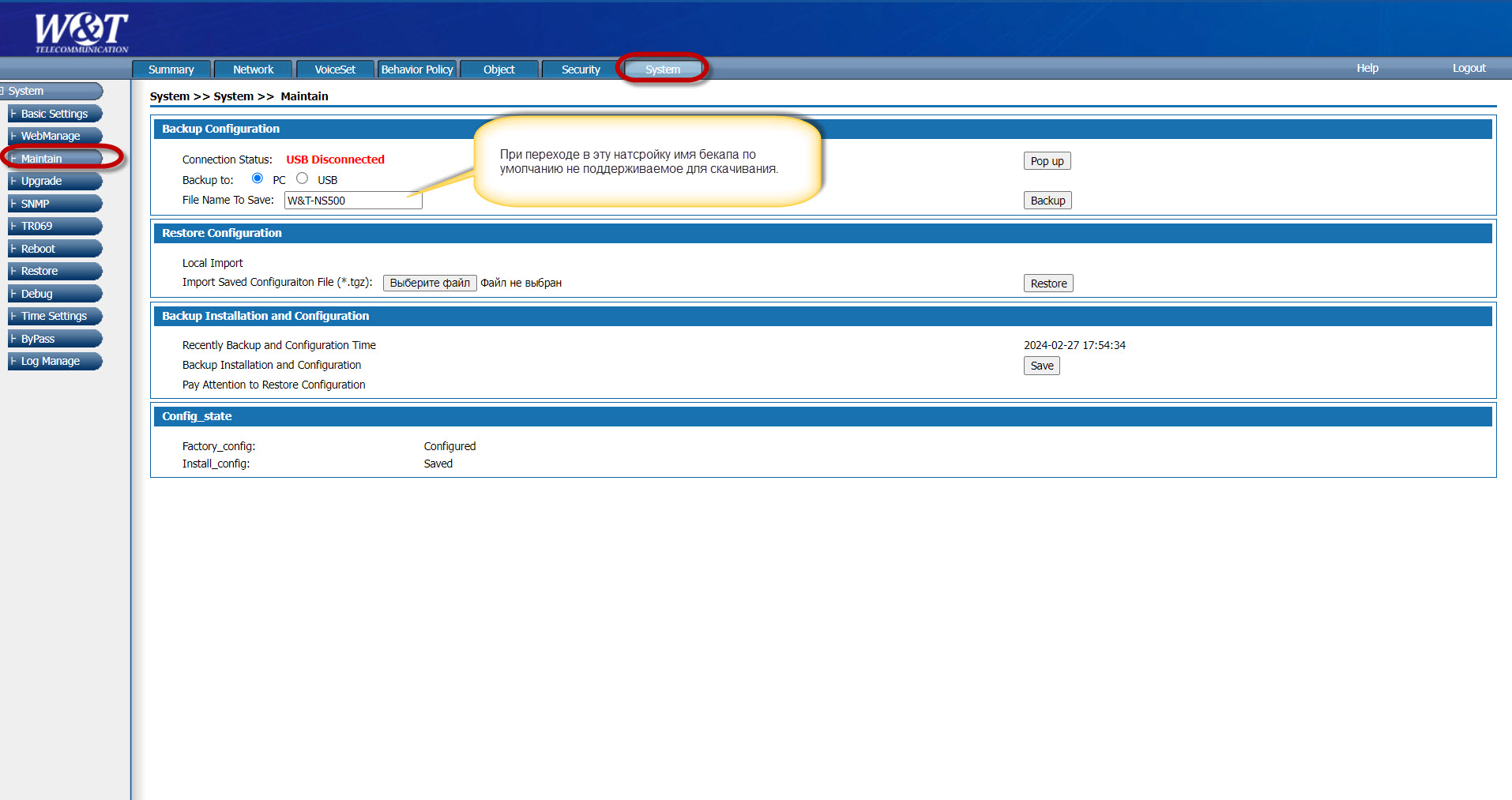

При нажатии на Backup выдает сообщение Error Host Name: Invalid value only number or letter. Нужно оставить только буквыцифры (или задать свои ). Пофиксите на удобное название по дефолту.

Сообщение vda » 28 фев 2024, 05:59
Принято. hi
Сейчас идет масштабная работа по кастомизации веб-интерфейса. Фактически пишем его заново. Задействовали лингвистов и вебмастеров под контролем инженеров. Будет красивее, понятнее, эффективнее. Спасибо, что помогаете! good

В LG удобно бекапы обзываются - DB_ALLeMG80_R4.0.14_240226_150045.admgzu
