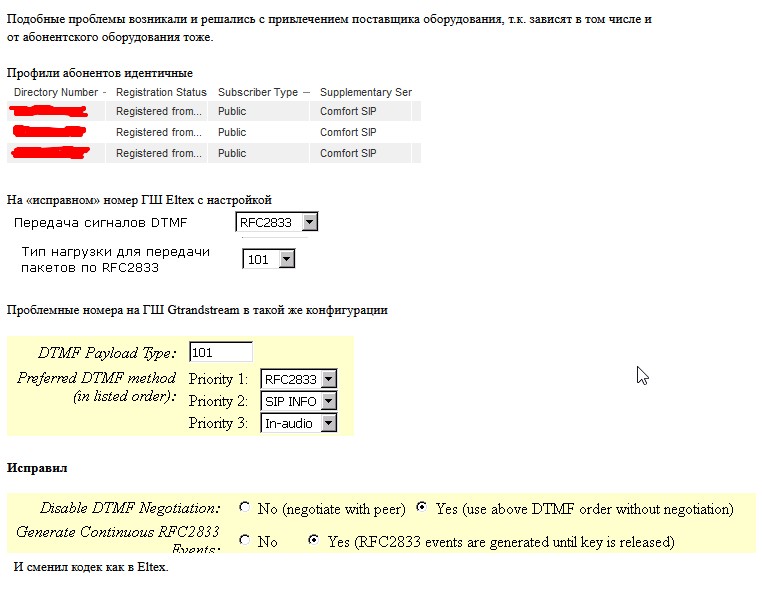

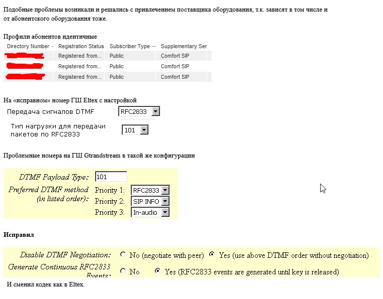

Собственно специалисты провайдера на своей стороне уже все поправили. Т.е. наши АТС KX-TDA100 и NS500RU оказались совершенно ни при чем, грешил я на них потому что дилетант. Далее скриншоты ответа специалистов провайдера (может еще кому пригодится).
