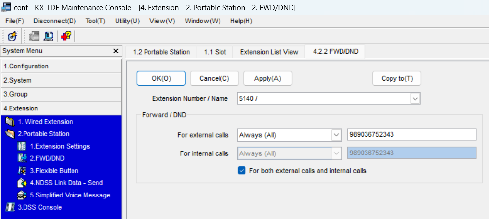

Трассы не коррелируют с приложенными файлами настроек АТС и блин ваш тест некорректен При таком раскладе PS->FWD вариантов с отсутсвием голоса вагоны.
При поиске точки проблемы начинать нужно от простого.
Т.е. совершаете вызов на SLT абонента TDE100 смотрите результат и если есть проблема снимаете трассы и прикладываете файлы настроек АТС коррелирующие между собой.
Не знаю как осталльные, но от меня это последний для вас шанс на помощь.
