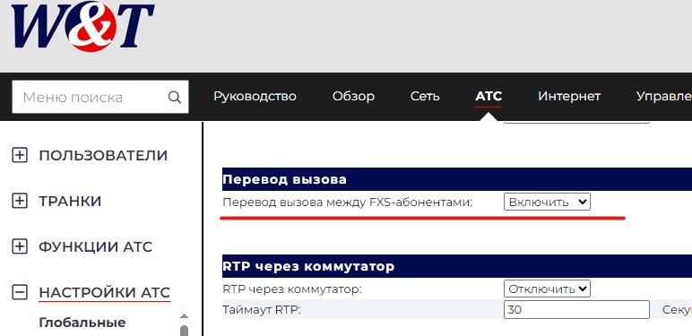

Полагаю, ТС имеет в виду переключить городской вызов?
Проверьте эту настройку:

Сообщение Белый »
Спасибо! Буду у клиента - попробую
