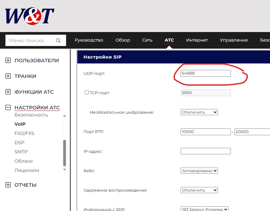

Обратите внимание по какому порту пытается зарегистрироваться телефон. Порт по умолчанию в АТС 64888 в целях безопасности.
Re: АТС не отвечает на регистрацию
Понял, сменил порт на телефоне, все завелось. А зачем такой порт? Стандартный же 5060
- Сообщения: 1350
- Благодарил (а): 297 раз
Подразумевается, что на многих АТС будут работать удаленные SIP-телефоны, подключенные через интернет. 5060 - уязвимый порт. Обязательно будут попытки взлома. Вы можете изменить порт по умолчанию, если не будете использовать удаленные подключения, ну или на свой страх и риск
