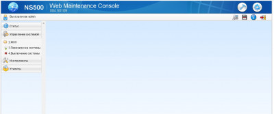

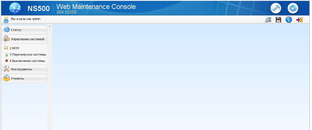

почему отсутствует меню "1. Обновление пр-мы" ?
см.скриншот. вся настойка АТС делается под пользователем "admin".
NS386 писал(а): 07 май 2024, 11:51 почему отсутствует меню "1. Обновление пр-мы" ?
А надо под пользователем "INSTALLER" ps

пользователь "INSTALLER" и пароль по умолчанию "1234" не подходят.
установщики АТС оставили только пользователя "admin" с паролем .
выход: искать установщиков и спрашивать у них пароль? или как-то можно иначе?
NS386 писал(а): 07 май 2024, 13:19 пользователь "INSTALLER" и пароль по умолчанию "1234" не подходят.
Два варианта:
1. Найти установщиков и узнать у них пароль.
2. Сбросить настройки на дефолт и настроить заново. В зависимости от версии прошивки, АТС может потребовать ключ администрирования. old
Поправка: В Вашем случае, потребует ключ. ( 4-я версия ПО ). Еще вариант: пригласить специалиста на воздмездной основе.

потребуется ключ именно для обновления прошивки?
ключ Администрирования на АТС стоит свежий.
Сообщения: 873
NS386 писал(а): 07 май 2024, 14:44 потребуется ключ именно для обновления прошивки?
Нет, коллега shkiper516, наверное, другое имел ввиду, что если бы Вы под админом входили без ключа администрирования, то под установщиком уже нужен был бы ключ администрирования.
Прошу прощения за неточный ответ! Коллега Мэтр абсолютно прав! При входе под учётной записью INSTALLER АТС может потребовать ключ администрирования!
