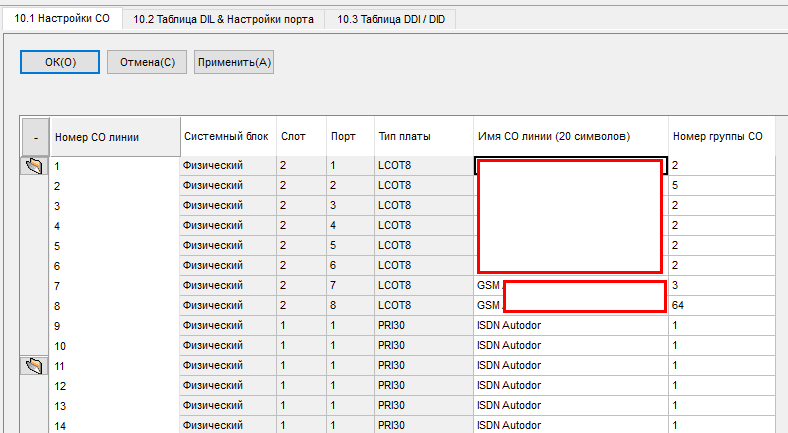

tolyan77 писал(а): ↑11 ноя 2024, 13:57Подскажите где взять список CO в той последовательно в которой регистрируется в журнале звонков?
Если Вас интересуют номера аналоговых и цифровых СО, то это пункт 10 в консоле управления АТС.

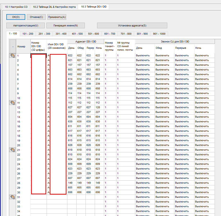

tolyan77 писал(а): ↑12 ноя 2024, 06:09в пункт 10, там аналоговые и цифровые нумерация начинается с 1, а станция в логах отдает аналоговые с 1 а цифровые с какой то другой цифры, мы так решили.
По Аналоговым вы смотрите таблицу 10.1 а по цифровым 10.3 и что тут может быть не так?
Любые соединительные внешние линии имеют следующее идентификаторы
- номер СО
- слот + порт
- TRG
tolyan77 писал(а): ↑12 ноя 2024, 06:09мы так решили.
Решать вам ничего и не нужно, нужно не лениться и быть внимательнее при изучении документации...

tolyan77
Зарегистрирован: 11 ноя 2024, 11:44
Re: pbxstat
Сообщение tolyan77 »
а реалии разные бывают, но вам виднее.
спорить не буду, да документацию не читал.
спасибо за помощь в вопросе.
то что нужно
"Любые соединительные внешние линии имеют следующее идентификаторы
- номер СО
- слот + порт
- TRG"
