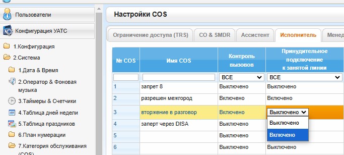

Здравствуйте. Cтоит атс KX-NS 500. В сетке есть стационарные Panasonic KX-TD543 и IP Panasonic KX-HDV230. По словам бывшего сотрудника звоня с IP телефона он мог вклинится(или разъединить) в линию Panasonic KX-TD543, когда она занята. Действительно есть такая возможность ?
И как можно это сделать ?

Разъединить - нет. Вклиниться - да. Называется "вторжение"
